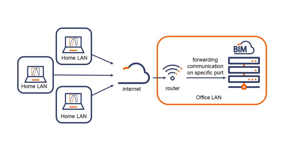

外部接続用にBIMcloudをホストすることも検討している場合は、いくつかの要件を満たすように環境を設定する必要があります。それらの1つは、Archicadクライアントコンピュータがサーバコンピューターの特定のポートにアクセスしてBIMcloudと通信できるようにすることです。
デフォルトでは、次のポートを開く必要があります。
  • BIMcloud Manager:22000
  • BIMcloud Server:22001
  • CodeMeter:22350
開く必要のある追加のポートは下記です:
  • Delta Cache: 9921
  • LDAP: 389(BIMcloudでのユーザー認証にActive Directoryを使用する場合。)
  • SMTP:25(BIMcloudで独自の電子メール設定を設定する場合。)
ポート転送を設定するには、サーバコンピューターのIPアドレスも必要です。設定に慣れていない場合は、WhatsMyIPでIPアドレスを確認して ください。

インターネットプロバイダーが提供するルーター
多くのインターネットプロバイダーは、顧客向けのルーターとして独自の組み込みソリューションを提供しています。このようなソリューションを使用する場合は、インターネットプロバイダーに必要な設定を問い合わせください。
使用しているルーターは上記にリストされていません
BIMcloudに必要なポートを開く正確な方法については、ルーターのマニュアルを検索してください。
設定に使用できるキーワード:ポート転送、仮想サーバー、製造元の名前
