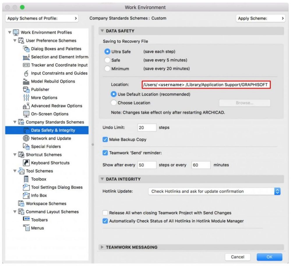

  2. チームワークプロジェクトでは、変更を適用する前にチームワークプロジェクトを終了し、すべてのARCHICADインスタンスを終了することを推奨します。
  3. 新しいパーティションを作成するか、既存のパーティションをHFS +にフォーマットします(OS X (拡張ジャーナリング)-パーティションサイズ:〜20 Gb以上-
  4. ARCHICADを開き、作業環境で次のパスをHFS +パーティションにリダイレクトします: -データ保護(回復ファイルへの保存) -特殊フォルダ(一時フォルダ、キャッシュフォルダ、テンプレートフォルダ)
  5. 変更を有効にするため、ARCHICADを終了して再度開きます

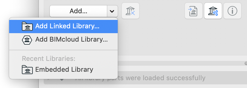

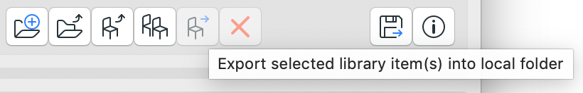

  1. プロジェクトにホットリンクとして、外部コンテンツが含まれていないか確認ください(ホットリンクマネージャー)
  2. もし含まれている場合は、ホストファイルに配置されたホットリンクに埋め込みライブラリのオブジェクトがあるか確認します。
  3. 存在する場合は、ライブラリマネージャーを使用して埋め込みライブラリのアイテムをホストファイルにリンクされたライブラリとして追加します。
埋め込みライブラリのエクスポート
ホストファイルにリンクされたライブラリとして埋め込みライブラリを追加
