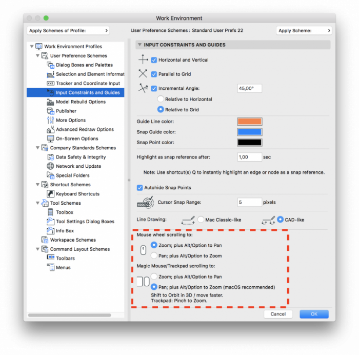

Magic MouseおよびTrackpadのジェスチャーはARCHICAD 22で統合されました。2本指スクロールのデフォルトの振る舞いは現在のMAC OSはパンが推奨されていますが、システム環境設定で以前のズームに戻すことができます。
Screen Shot 2018-06-18 at 14.44.43
Trackpadの主な操作は下記です:
  • 2本指スクロールは、3Dおよび2Dビューでパンします
  • 2本指スクロール + shiftは、2Dビューで速くパンします
  • 2本指スクロール + shiftは、3Dで回転
  • 2本指スクロール + Option/Altは、3Dおよび2Dでズームイン/アウト
  • 2本指でピンチは、3Dおよび2Dでズームイン/アウト
