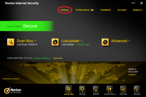

下記の手順に従ってNorton Internet Securityの除外に追加します:

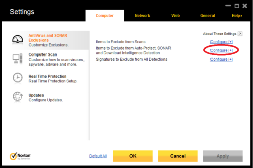

  3. Real Time Exclusionsを除外に追加し、ARCHICADを再インストールします。
{i} 注意: ファイルをブラウズするのではなく、そのまま次を入力してください: LauncherMain.exe
