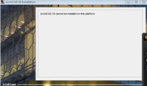

ARCHICAD 20はこのプラットフォームではインストールできません
AC18CannotbeInstalled
  • 現象: 前述の問題と同じ現象が起きる:DVDのマルチメディアパネルからGRAPHISOFT ARCHICAD20をインストールをクリックして起動した後エラーが発生する:プラットフォームは動作条件と一致しているにもかかわらず「AC20がこのプラットフォームでインストールできません」と表示される
  • 解決方法: ファイルのARCHICAD20フォルダからSetup.exeを起動することで問題を回避できます。

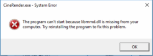

スタートアップでエラー: “<ファイル名>.dllがコンピュータ上に見つかりません”
現象: ARCHICADを初めて起動したとき、「mfplat.dllが欠落しています」また「libmmd.dll が欠落しています」というメッセージが表示される。
CineRender Error
原因: Windows N やWindows KNバージョンでインストールされたMedia Foundation Platformがない。
解決方法: ダウンロードしてインストールしてください: ARCHICAD動作環境
