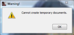

  ARCHICAD 21起動時に「一時書類を作成できません」と表示される
  • 現象 Windows OSでARCHICADを起動したとき、警告メッセージ「一時書類を作成できません。」が表示される。これは以前のARCHICADバージョンが影響しています。
warning
  • 原因
archicad.tempが作成されない
a) ArchiCAD AutoSave Folderがいっぱいになっている(最大50フォルダまで) b) ArchiCAD AutoSave Folderに書き込み/読み取りの権利がない
  • 解決方法
a) ArchiCAD AutoSave Folderの中身を削除してください。 b) 現在のユーザーの許可範囲を確認、変更してください。

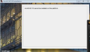

ARCHICAD 21はこのプラットフォームではインストールできません
AC18CannotbeInstalled
  • 現象: 前述の問題と同じ現象が起きる:DVDのマルチメディアパネルからGRAPHISOFT ARCHICAD 21をインストールをクリックして起動した後エラーが発生する:プラットフォームは動作条件と一致しているにもかかわらず「ARCHICAD 21はこのプラットフォームでインストールできません」と表示される
  • 解決方法: ファイルのARCHICAD 21フォルダからSetup.exeを起動することで問題を回避できます。

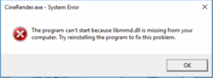

スタートアップでエラー: 「<ファイル名>.dllがコンピュータ上に見つかりません」
  • 現象:  ARCHICADを初めて起動したとき、「mfplat.dllが欠落しています」また「libmmd.dll が欠落しています」というメッセージが表示される。At the first
CineRender-Error
