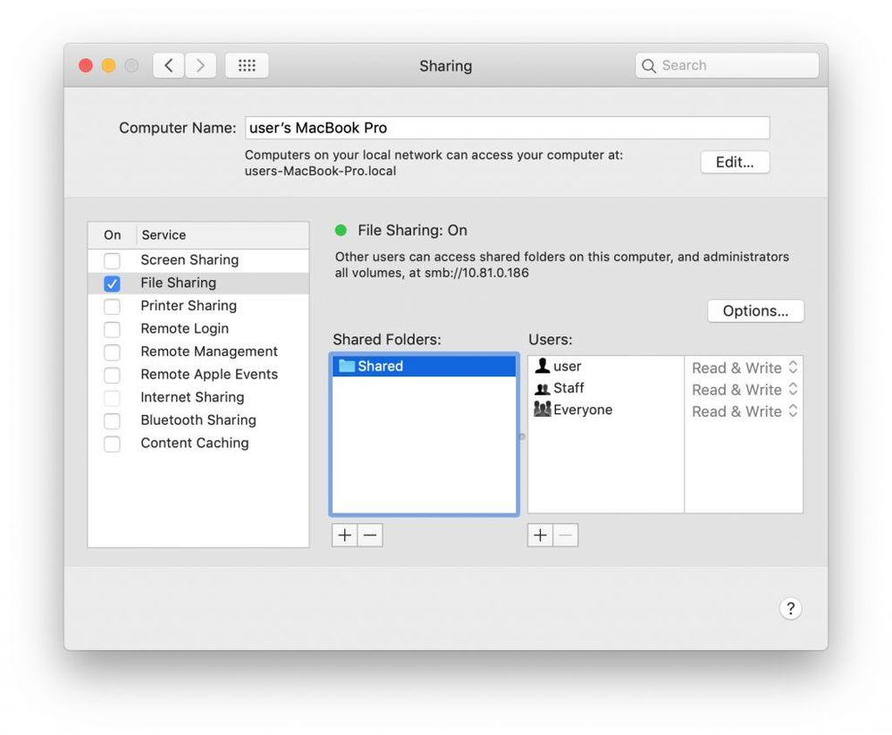

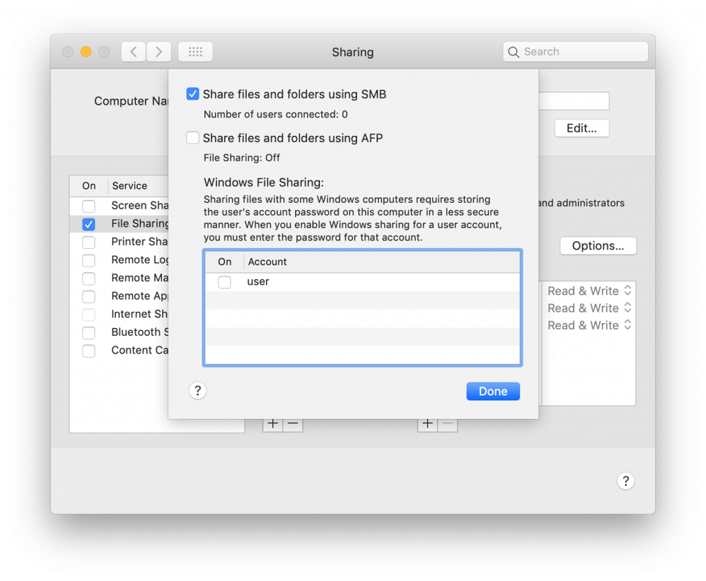

1) サーバーコンピューターで[システム環境設定->共有メニュー]を使用してフォルダーを共有します。 [オプション...]で[SMBを使用してファイルとフォルダーを共有する]をオンにします。 AFPが機能している/いない状態に関係なく、ダイアログにはまだ表示されていることに注意してください。

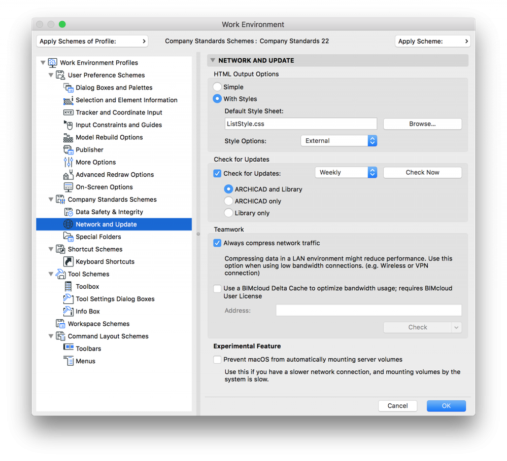

3) 「ユーザーとグループ->ログイン項目」メニューを使用して、フォルダーを自動的にマウントします。 上記の設定に加えて、ARCHICAD 作業環境ダイアログのネットワークとアップデートパネルにある「macOSがサーバーボリュームを自動的にマウントしないようにする」オプションのチェックを外します。
