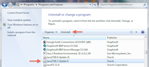

ARCHICAD 11-15をインストールしていて、Javaバージョン7がインストールされている場合、ARCHICADのインストーラー(またはアンインストーラー)が動作しません。それらを機能させるためには:
  • Java 7を一時的にアンインストール
    • コントロールパネルを開きます
    • プログラムの追加/削除
    • Java 7を削除します
  • 前の一覧から、お持ちのARCHICADのバージョンに合わせてインストールしてください(Java 7(1.7)をインストールした場合、古いJavaバージョンが残っていることが多いので、GRAPHISOFTのインストーラを動作させるためにはJava7を削除する必要があります)。
  • Archicadをインストール/アンインストール
  • その後、http://java.com/en/から元のJavaをインストールします
