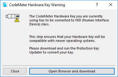

CodeMeterハードウェアキーの警告
HIDconvwarning22
Archicad 22を実行しているハードウェアキーがHuman Interface Device(HID)として設定されていない場合、この警告が表示されることがあります。このトピックの詳細については、こちらをお読みください。

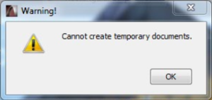

Archicad 22は起動時に警告メッセージを表示します:「テンポラリドキュメントを作成できません。」
  • 問題 Windows OSでArchicad 22を実行すると、「テンポラリドキュメントを作成できません」という警告メッセージが表示されます。以前のArchicadバージョンもこちらの問題の影響を受けます。
警告
  • 原因 archicad.temp は次の理由で作成できません: a)AutoSaveフォルダーがいっぱいです(最大50個のフォルダを含めることができます)。 b)ユーザーにはAutoSaveフォルダの書き込みと読み取りの権限がありません。
  • 解決方法 a)AutoSaveフォルダの内容を削除します。b)現在のユーザーの権限を確認し変更します。

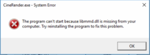

起動時のエラー:「<file-name>.dllがコンピュータにありません」
  • 問題 Archicadを最初に起動すると、「mfplat.dllがコンピュータにありません」または「libmmd.dllがコンピュータにありません」というエラーが表示されます。
CineRender-エラー
