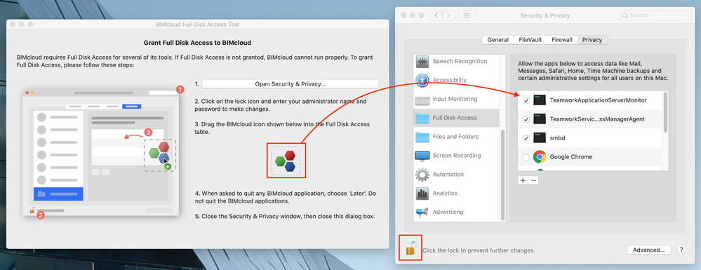

  1. BIMcloudのコンポーネントは、ユーザーホームのようなAppleの保護領域に保存されているデータで動作するため、動作させるためにはシステムからのフルディスクアクセス許可が必要です。BIMcloud 2019.4からは、Full Disk Access Toolと呼ばれる新しいツールが登場し、この昇格した許可を与えるために必要なステップを踏むのに役立ちます。

    フルディスクアクセスツールはどのように動作しますか?
    BIMcloud Manager/BIMcloud Server/Delta Cacheのインストール/アップデートプロセスのインストールステップが完了すると、フルディスクアクセスツールが自動的に起動します。

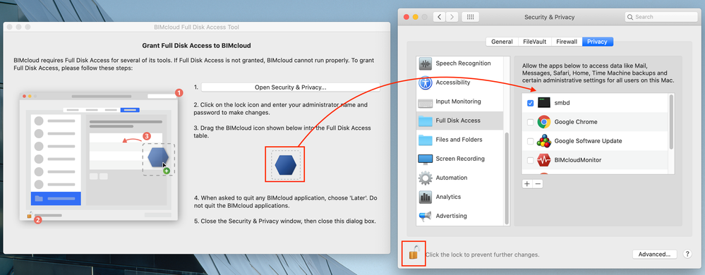

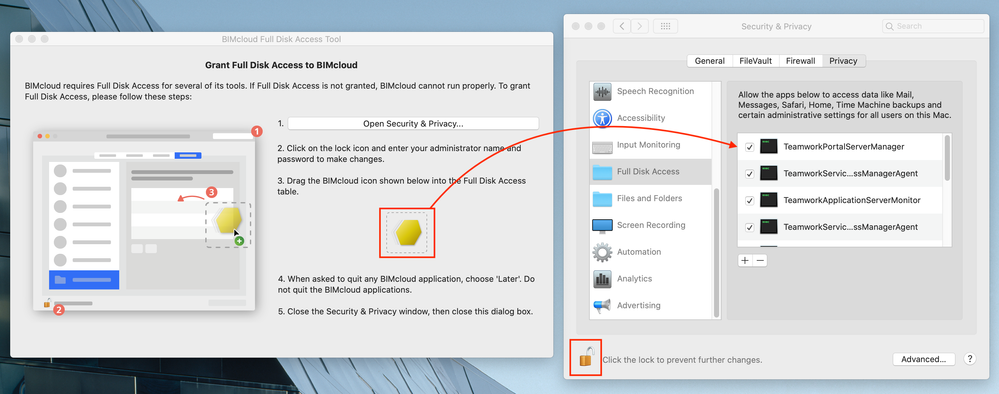

    現在インストールされている/更新されたBIMcloudコンポーネントに応じて、フルディスクアクセスツールは、フルディスクアクセスリストにドラッグアンドドロップするBIMcloudコンポーネントのアイコンを提供します。
    1. フルディスクアクセスツールが表示されたら、"セキュリティ&プライバシーを開く"ボタンをクリックします。
    2. "セキュリティ&プライバシー"ウィンドウで、下部のロックアイコンをクリックします。
    3. 管理者のユーザー名とパスワードを入力して、OKを押します。
    4. フルディスクアクセスツールからフルディスクアクセスリストにインストール/更新されたBIMcloudコンポーネントのアイコンをドラッグ&ドロップします。

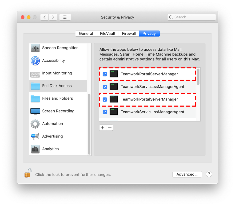

    これらの権限は、BIMcloudコンポーネントごとに個別に設定する必要があります。同じコンピュータに複数のBIMcloud Basicがインストールされている場合、各BIMcloud Basicが正しく操作するための正しい権限を取得するために、すべてのBIMcloud Basicのコンポーネントをフルディスクアクセスリストに追加するプロセスをインストールごとに繰り返す必要があります。
    ディスクのフルアクセス権限は、BIMcloud / BIMcloud Basicのライフサイクルの間に一度だけ行うする必要があります。

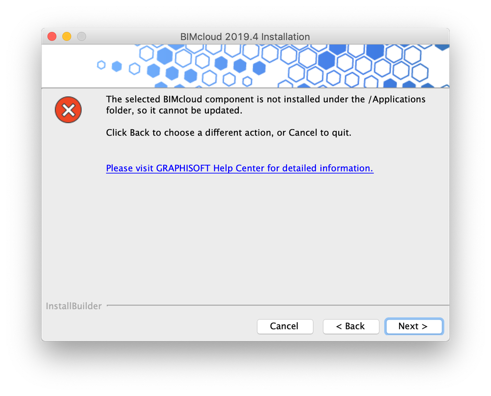

  • これらのアプリケーションがスムーズに動作し、必要なすべての権限を持っていることを確認するために、BIMcloudのインストールは、BIMcloudおよびBIMcloud Basic 2019.4バージョンからmacOS上のApplicationsフォルダに制限されています。

    macOS 10.15 Catalina の変更により、すべての BIMcloud 関連アプリケーション (BIMcloud Manager、BIMcloud Server、Delta Cache) は、Applicationsの下のフォルダにインストールする必要があります。BIMcloudがアプリケーションの下にインストールされていない場合、これらのBIMcloudコンポーネントのさらなる更新は不可能です。
    このような状況でBIMcloud/BIMcloud Basicを最新のアップデートに更新することができるようにするには、設定に基づいて、以下の手順に従ってください。

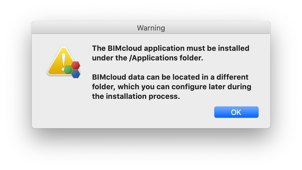

    クリーンインストールの場合、BIMcloudインストーラは正しいプロセスを通過するのに役立ちます。データをインストールする前に、インストール場所がApplicationsフォルダ内にあるかどうかを検出します。デフォルトのパスまたは Applications フォルダ内のフォルダ以外の場所では、警告メッセージが表示されます:
