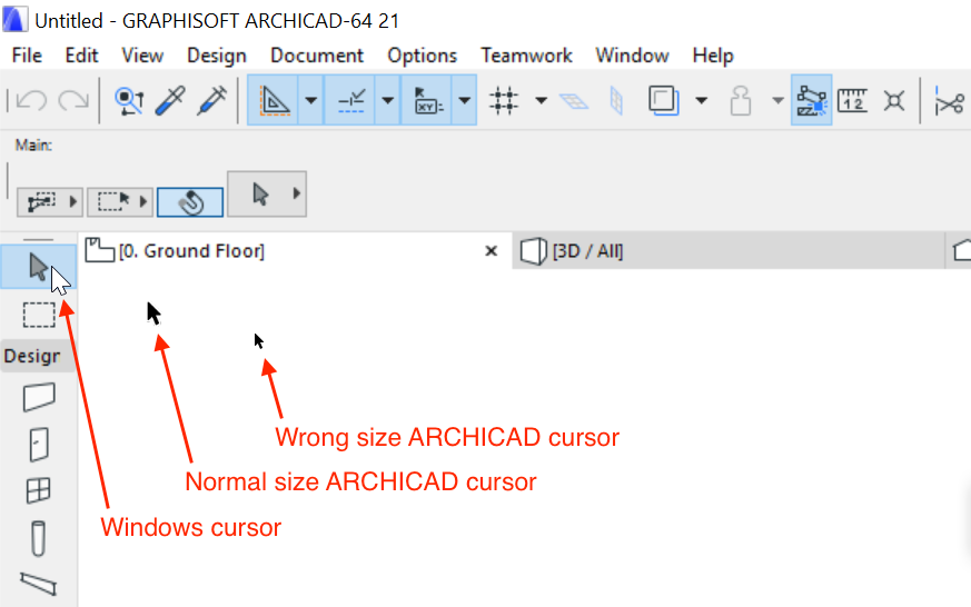

高解像度ディスプレイでは、 Archicadのカーソルが不自然に小さくなり 、ディスプレイが適切に拡大されていても作業が困難でした。
原因:
Microsoft社は、Windows 10用のCreators Updateをリリースしました。これにより、高解像度ディスプレイ(4K以上など)のカーソルの扱い方が変わり、Archicadを含む市販のいくつかのアプリケーションで問題が発生しました。新しい扱い方は、ハードウェア関連のもの(画面の種類やビデオカードなど)を含むさまざまな要因に依存しています。Archicad 21では最初のアップデートでこの変更に対応しましたが(Archicad 20は次の定期アップデートで対応予定)、これらのハードウェア要素の組み合わせによっては、アップデート後もこの問題が発生する場合があります(この場合、Windowsは100%スケールしたカーソルサイズを使用し、150%スケールしたカーソルサイズではありません)。

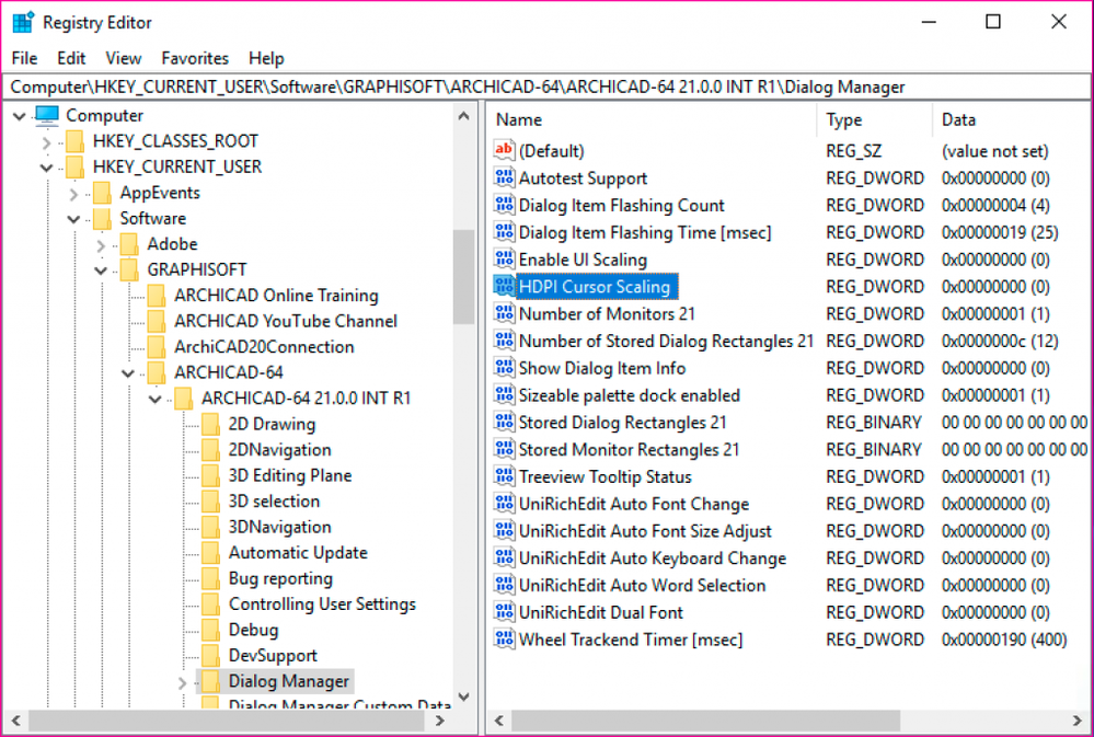

この問題が発生した場合は、まずArchicadの最新のアップデートがインストールされていることを確認してください。カーソルのサイズが間違っている場合は、レジストリキーを使用して適切なサイズに手動でスケーリングできます: HKEY_CURRENT_USER\Software\GRAPHISOFT\ARCHICAD-64\[ARCHICAD xx]\Dialog Manager\HDPI Cursor Scaling
値として、Windowsのさまざまなスケーリングサイズ( 100、125、150、175、200など)を入力できます。デフォルトでは、この値はゼロです。つまり、ARCHICADは、どのサイズのカーソルを使用するかをOSに決定させます。ですが、Windowsを150%に拡大縮小し、カーソルが100%に固定されている場合(小さいため)、ここに150を入力してARCHICADに150%の拡大縮小バージョンのカーソルを使用するように指示できます。
