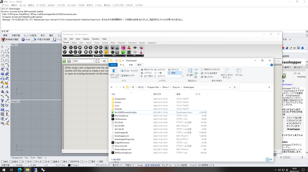

Grasshopper-Archicad connectionをインストールしたのですがGHを立ち上げてもメニューバーにARCHICADのプラグインが表示されません。以下のようなエラーメッセージが表示されます。
どなたか解決策をご存じないでしょうか。
コマンド: Grasshopper
An error occured during GHA assembly loading:
Path: C:\Program Files\Rhino 7\Plug-ins\Grasshopper\ArchicadConnection.gha
Exception System.IO.FileNotFoundException:
Message: ファイルまたはアセンブリ 'Newtonsoft.Json, Version=7.0.0.0, Culture=neutral, PublicKeyToken=null'、またはその依存関係の 1 つが読み込めませんでした。指定されたファイルが見つかりません。

下記フォルダの中にArchicadConnection.ghaファイルはありますでしょうか。
また、仕様上ArchicadとRhinoのVerは1つのverのみとなっておりますが、Rhino6はインストールされていますでしょうか。もしインストールされている場合はRhino6で起動後Grasshopperを立ち上げコンポーネントがあるか確認してみてください。

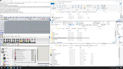

添付の通りC:\Program Files\Rhino 7\Plug-ins\GrasshopperにArchicadConnection.ghaファイルは入っていました。以前使用していたのはRhino5でした。Rhino6は導入していませんでした。
バージョンを落としたら使えるのではないかと考え、
Live Connectionをコントロールパネルからアンインストール
Archicad25をインストールし、
Grasshopper-ARCHICAD_Connection-25-INT-4010-1.0.exeをインストールしました。
すると以下のようなエラーメッセージが出てきました。
NewtonsoftJSON.dllというのが入っていないのが問題なのでしょうか。。。
再試行しても同じエラーが出てくるだけでしたので無視すると、
インストールは完了されましたが同様のRhino7起動後、grasshopperコマンドを打つと最初と同じエラーメッセージが出てきました。

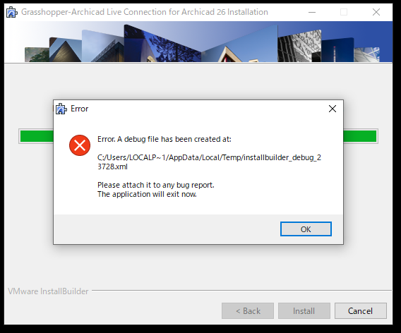

もう一度Live Connectionをコントロールパネルから再度アンインストールし、インストール(Grasshopper-Archicad_Connection-26-INT-3000-1.0.exe)を試みたところ、さらに以下のようなエラーが出てきました。
エラー画像に表示されたフォルダに添付のinstallbuilder_debug_23728.xmlが生成されました。
こちらのデータを解析できたりしないでしょうか。

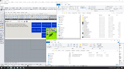

その後、Rhino5とArchicad25を繋げてみようと思い、
LiveConection26をアンインストールし、
・Rhino5
rh50_ja-jp_5.14.00522.08390.exe
Rhino - ダウンロード - Windows版 Rhino 5 (rhino3d.com)
・Grasshopper_0.9.76.0.rhi
Rhino - ダウンロード - Rhino 5 for Windows版 Grasshopper WIP (rhino3d.com)、
・LiveConection
Grasshopper-ARCHICAD_Connection-25-INT-3003-1.1.exe
Rhino – Archicad Connection – Graphisoft
これらをそれぞれインストールし起動しました。
すると当初と類似のエラーが出てきました。

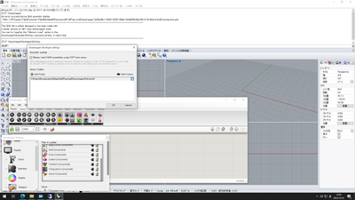

コマンドラインに”You can try toggling the "Memory Load" option in the
GrasshopperDeveloperSettings command window, it might help.”とあるので
GrasshopperDeveloperSettingsを立ち上げ、ArchiCADConnection.ghaが入っているパスを追加し再起動しましたがダメでした。
次にトグルはデフォルトでチェックがついていたためオフしましたがダメでした。
