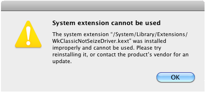

WibuKeyの更新が必要です
この問題はArchicad バージョン10 -12に影響 します: インストールプロセス中、WIBU Keyコンポーネントのインストール中に次のエラーメッセージが表示される場合があります:
Rosetta環境がインストールされていないコンピュータでは、問題が発生しない場合があります。[OK]を押してインストールを続行します。インストールは正常に完了し、Archicadは動作します。ただし、Archicadでの作業中に何度か同じエラーメッセージが表示される場合があります。この問題を解決するには、こちらから入手可能なWIBUキードライババージョン5.30をインストールください: https://graphisoft.com/downloads/protection_key
注:こちらのページに掲載されているドライバは、wibu.comで配布されているものとは異なります。Graphisoftで配布されているドライバを使用してください
  • 新しいドライバをインストールする前に、必ずArchicadを終了してください。
  • 以前のWIBUドライバをアンインストール - 5.30 パッケージの一部でもあるWkUninstallを起動します
  • WkInstallを実行し ます
  • WkConfigアプリケーションを起動し、WkConfigメニューから[WkConfig について] ウィンドウを開いて、WIBUキードライバのバージョンを再確認します。
  • このマシンでArchicad 9も使用する場合は、WkMAC.LIBもダウンロード し 、Library: CFMSupportフォルダに配置します 。

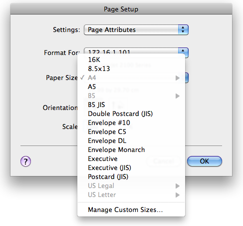

用紙サイズはページ設定で選択できません
この不具合は、Archicad 13 Hotfix 2ビルド3235で修正されています。この問題はArchicad 10-13に影響します: ページ設定ダイアログでは、特定の用紙サイズを選択できません(グレー表示)。これらは、紙のサイズに複数のサブオプションがある場合に発生します。回避策は、用紙サイズを手動で定義することです。(リストの最後にある[カスタムサイズの管理]をクリックします)

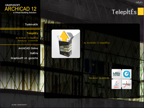

インストーラのフロントエンドに間違った国の文字が表示される
この問題はArchicad 12に影響します 。ローカライズされたバージョンでは、インストールDVDを挿入すると表示されるインストーラのフロントエンドに、国の文字が間違ったエンコードで表示される場合があります。
