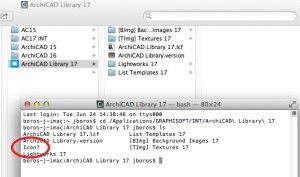

問題:
ユーザーがMacintoshでライブラリフォルダ用のカスタムフォルダアイコンを作成したところ、このライブラリをBIMサーバにアップロードできませんでした。
原因:
Macintoshでカスタムフォルダアイコンを作成している間に、Icon?という名前のファイルが自動的に作成されます。このIcon?ファイル名はWindowsでは使用できませんので、ユーザーはこのライブラリをBIMサーバーにアップロードすることはできません。
crossplatform1
解決方法:
Macintosh上のライブラリにカスタムフォルダアイコンを作成しないでください。また、クロスプラットフォーム以外のファイル名の使用も避けてください。

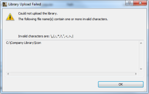

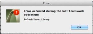

エラーメッセージ:
AC17では、エラーメッセージにはあまり情報が含まれていませんでした。 orig
AC18では、エラーメッセージは次のように表示されます。warning
