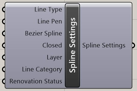

このコンポーネントはDesignカテゴリーで定義した各設定構成要素を定義出来ます。
2017-12-12 15-57-56
22 個の設定構成要素ノード(梁、柱、CWフレーム、CWパネル、CWスキーム、カーテンウォール、ドア、塗 りつぶし、メッ シュ、モルフ、オブジェクト、2D 曲線、プロパティ、屋根、押出シェル、回転シェル、 ルールシェル、スラブ、スプライン、壁、窓、ゾーンカテゴリ)を使用できます。
Spline Settings
2017-12-14 13-45-52
Line Type:InputカテゴリーのLine Typeを接続できます。線種を定義出来ます。
Line pen:InputカテゴリーのLine Penを接続できます。ペン番号を定義出来ます。
Bezier Spline:Boolean Toggle等の数値コンポーネントを接続出来ます。自然スプライン及びB-スプラインを定義出来ます。
Closed:Boolean Toggle等の数値コンポーネントを接続出来ます。オープンスプライン及び閉じたスプラインを定義出来ます。
Layer:Layerを接続出来ます。レイヤー配置を定義出来ます。
Line Category:Number Slider.Panel等の数値コンポーネントを接続出来ます。線のカテゴリを定義できます。0=作図線.1=仕上げ分離線.2=切断線
Renovation Status:Number Slider.Panel等の数値コンポーネントを接続出来ます。要素のリノベーションステータスを定義できます。0=既存.1=解体.2=新規
