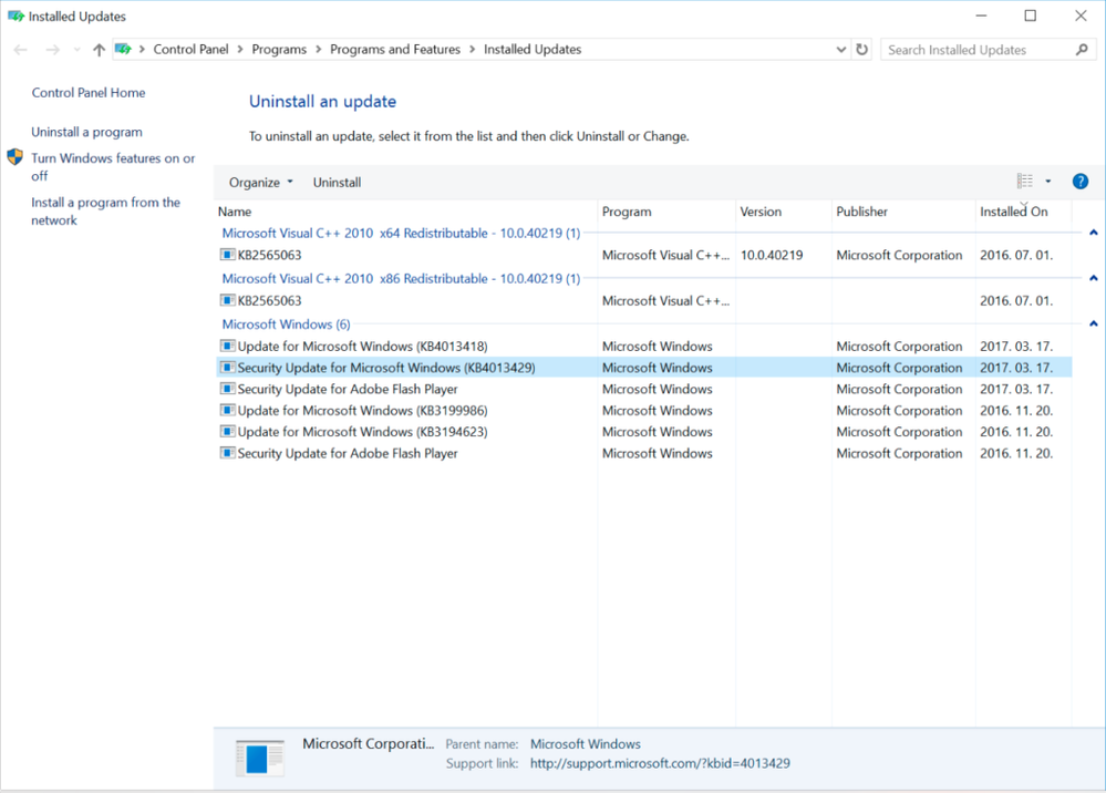

Windows 10の最新版の(2017年3月14日にリリースされた)更新プログラムをインストールしたら、ArchiCADが何回もクラッシュする現象があります。
原因
Windowsの10のセキュリティーアップデートの一つ(KB4013429)は、あるアプリケーションをクラッシュするバグが含まれていりようです。
解決方法
弊社が存じている限り、解決方法は更新プログラムKB4013429をアンインストールするか、復元ポイントからWindowsの以前の状態を復元することです。
win_update_uninstall
更新プログラムをアンインストールするには、[コントロールパネル]> [プログラム]> [プログラムと機能]> [更新プログラムのインストール] を開き、更新プログラムの名前いを選択したら、アンインストールプロセスが開始します。 この後、一時的に、自動的にアップデートを再インストールすることを防ぐために、このウェブサイトの指示にを従いください 。
{i} 注記: これはマイクロソフトが問題を修正するまでの一時的な解決策方法です。
