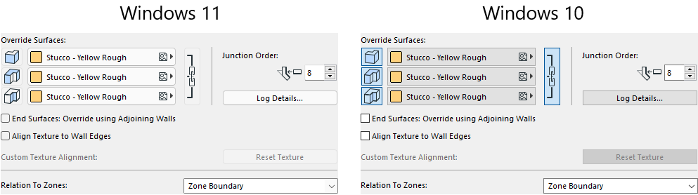

ボタンが有効な状態の区別がつきにくい
影響を受けるバージョン: Archicad 23、24、25 |重大度:外観上の問題| ID : DEF -6419
問題
有効な状態では、一部のボタンがグレーで表示され、認識しにくくなっています。
解決方法
現在、この現象の改善に取り組んでいます。
