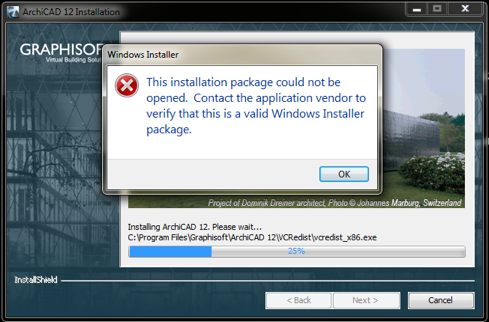

ARCHICAD 12は、Windows Vistaと互換性があります。 Windows 7はWindows Vista製品と互換性を持つように設計されているため、ARCHICAD 12はWindows 7でスムーズに実行できます。ただし、インストールプロセスに次の小規模な不具合があります:
インストールプロセス中に次のエラーメッセージが表示されます:
原因: コンピュータにC++ランタイムコンポーネントをインストールするVCRedist_x86.exeを開始することができません。
解決方法: [OK]をクリックしてインストールを続行します。ARCHICADは正常にインストールされます。必要なシステムコンポーネントがすでにシステムで使用可能で、他に何も準備しなくてもARCHICADが実行されることがあります。ARCHICADを起動できない場合は、次のコンポーネントをダウンロードしてインストールしてください:
      • vcredist_x86.exe - 32ビットまたは64ビットWindows 7 OSの場合は、これをインストールします。
      • vcredist_x64.exe - 64ビットWindows 7では、このコンポーネントもインストールします。/!64ビットWindows 7では、両方のコンポーネントをインストールする必要があります。
