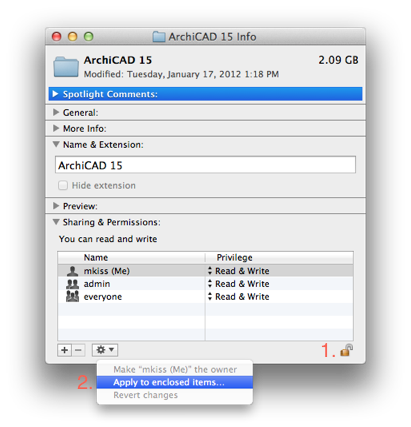

Macでのアクセス許可の問題のトラブルシューティング
問題:
ホットフィックスのインストーラが提供するArchicadでは、## ホットフィックス ## がArchicadフォルダ内のファイル/フォルダにアクセスできません、とメッセージが表示さされます。
解決方法:
最初のステップとして、管理者ユーザーとしてログインしていることを確認してください。システム環境設定、ユーザーとグループでは、どのユーザーが管理者権限を持っているかを確認することができます。
それでも問題が残る場合は、Archicadフォルダの権限を修正してください。
  • Finderを開きます
  • Archicad の各バージョンのフォルダ(デフォルトでは /Applications/Graphisoft内)に移動します
  • ロックをクリックして認証して設定を変更します
  • 歯車のアイコンをクリックして、選択された項目に適用...を選択します。
  • これが終わったら、ホットフィックスを再度インストールしてみてください。

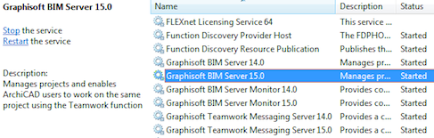

BIMサーバーでHotfixを適用すると、teamwork.server.event.client.dllが見つからなくなる
問題: 何かがこのファイルのインストールをブロックしているため、結果としてファイルが欠落してしまいます。(Windowsのみの問題)
解決方法:
実行中のBIMサーバサービスをすべて停止します:
  • スタートメニューをクリックし、実行/検索フィールドにservices.mscと入力します
  • Graphisoft BIM Serverのすべてのプロセスを1つずつ選択し、停止をクリックして、インストールされているすべてのBIM Serverモジュール(14.0, 15.0, 16.0)のプロセスを停止します。
    • Graphisoft BIM Server <version number>
    • Graphisoft BIM Server Monitor <version number>
    • Graphisoft Teamwork Messaging Server <version number>
BIM Serverフォルダ内のProductVersion.xmlを探し、xmlエディタ(もしくはメモ帳など)で開きます。
  • ファイルのデフォルトの場所です。C:Graffisoft\Program Files\BIM Server\Server Modules\<module version>Gt\TeamworkServerProductVersion.xml
  • 製造番号をファイルに表示されている製造番号よりも低い値に変更してファイルを保存してください(例:製造番号が4038の場合は4037に設定してください)。この製造番号がローカライズ用に公開されている製造番号よりも低い場合は、Hotfixが実行されない可能性があります。
  • この結果、Hotfixを再適用できるようになります。
Hotfixパッケージを再度実行してください。いくつかのエラーメッセージが表示されることがありますが、無視して構いません。その後、停止していたのと同じ方法ですべてのサービスを再起動するか、コンピュータを再起動し、BIM Server Control Centerを開き、[スタート]をクリックします。
