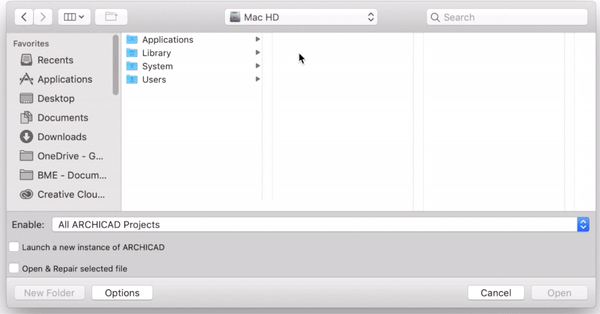

ARCHICAD内のオプションを選択してファイルブラウザダイアログを開く(例.開く、名前を付けて保存、図面を配置、等)と、ナビゲートで5-10秒の遅延が発生する場合があります。ビーチボールのカーソルが表示されずに、ARCHICADが数秒間反応しなくってしまいます。

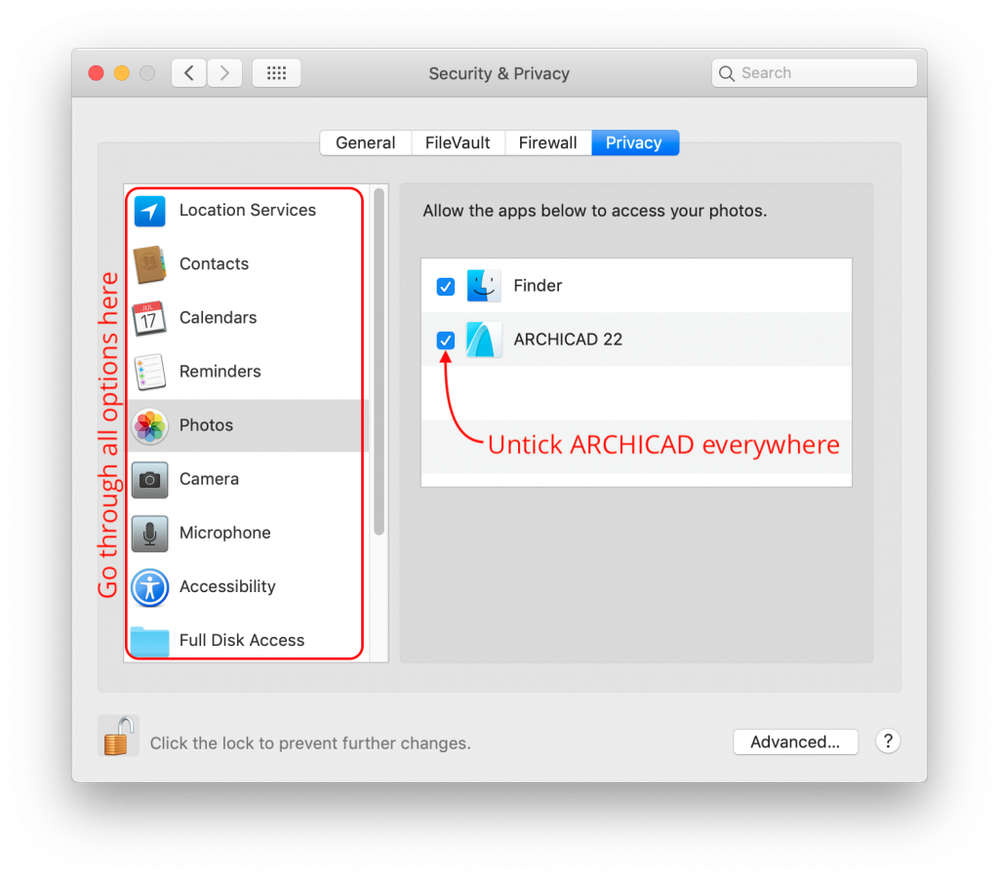

’システム環境設定 > セキュリティとプライバシー > プライバシー'に移動し、左側の全てのサブメニュー内にARCHICADオプションのチェックを外すと解決します。また、ARCHICADを最新の状態かどうかを確認ください。
