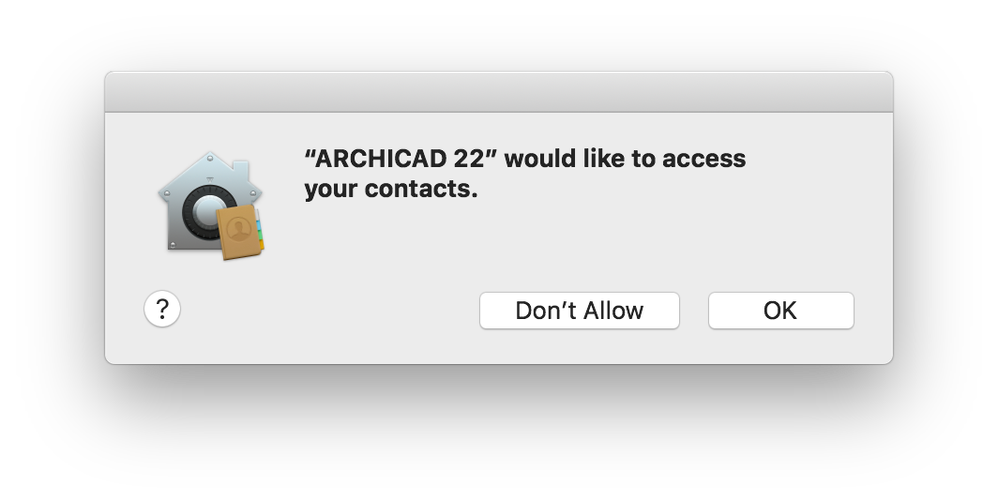

ARCHICADを最初に起動する際、ARCHICADが連絡先へのアクセスを許可するよう下記のメッセージが表示される場合があります。
access contacts
原因

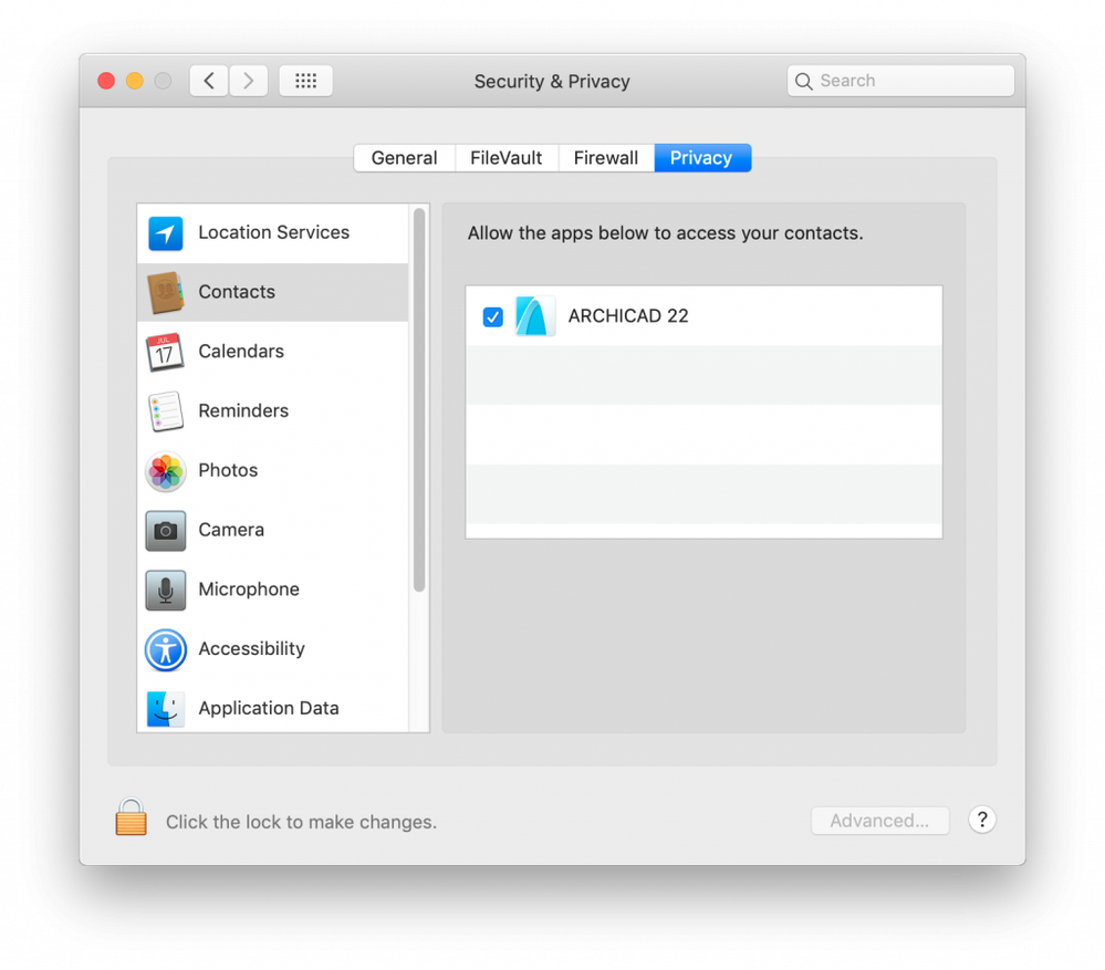

このメッセージはARCHICADの不具合が原因で表示されます。"許可しない"もしくは"OK"のどちらを選択しても、ARCHICADは正しく動作します。選択した内容は'システム環境設定 > セキュリティとプライバシー > プライバシー 'に保存されます。
system preferences - privacy
複数のバージョンのARCHICADがインストールされている場合、(最新のバージョンとは異なるバージョンを起動するたびに)何度も表示する場合があります。 解決方法
この問題はARCHICAD22のアップデート(製造番号 40XX)およびARCHICAD21(製造番号 70XX)で修正されました - これにより連絡先へのアクセスを確認する画面が表示されなくなります。
