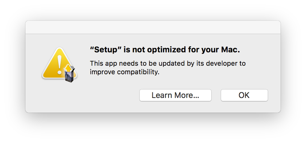

'"ArchiCAD"はお使いのMacに最適化されていません'とメッセージがmacOS 10.13および以降で表示される
Michitaka Kiriki
macOS 10.13より、Appleは32ビットコンポーネントを使用したアプリケーションのサポートから徐々に離れ始めました。 最初のステップとして、macOS 10.13.4以降では、32ビットコンポーネントを使用してアプリケーションを初めて実行すると、次の警告が表示されます。
積極的にサポートされているソフトウェア(ARCHICAD 19-21)は、32ビットベースではなく、完全に64ビットベースですが、ARCHICAD ファイルコンバータ およびいくつかの古いインストーラパッケージ(ARCHICAD 21およびそれ以前)では、次の警告が表示される場合があります:
32-bit warning
これは、アプリケーションの実行中にエラーが発生することを意味するものではなく、これは32ビットコンポーネントに関する通知です。
