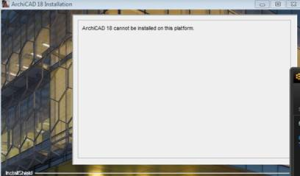

ARCHICAD 20 インストールおよびスタートアップ トラブルシューティングガイド
最新のARCHICADインストーラはグラフィソフト社のダウンロードからダウンロードできます。注意: ARCHICAD19をお持ちで、ARCHICAD20をあなたのマシンに追加したい場合、別途ARCHICAD20をダウンロードしインストールする必要があります。別のバージョンのARCHICADは2つの異なるプログラムとして機能します。1つのARCHICADバージョンから次のバージョンへ直接の「アップグレード」はありません。 インストールの前に インストール前に以下を必ずご確認ください: 1. ARC...
3col warning AC18CannotbeInstalled AC18CannotbeInstalled

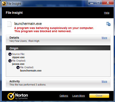

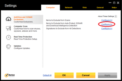

ARCHICADインストーラがNorton Internet Securityによって停止させられてしまう
提供のあるバージョン: 全てのバージョン | 重要度: 対応策あり 現象 ARCHICADインストーラがすべての手順を進めて終了したように見えるが、何もインストールされない 原因 Norton Internet Security 2010およびそれ以降のFile Insightによって、ARCHICADインストーラ(LauncherMain.exe)によって作成されたファイル全てが検出に回されてします。 解決方法 下記の手順に従ってNorton Internet Securityの除外に追加しま...
insight.png 01open.png 02setting.png {i}

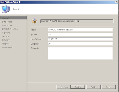

ARCHICAD 15のホットフィックス4プレビューから、分散インストールも利用できるようになりました。詳細については、こちらをご覧ください。http://www.graphisoft.com/downloads/archicad/updates/DeployedInstallationOfHotfixes-JPN.htmlPSEXECによる分散インストールパッケージ 会社や大学のコンピュータ室でクライアントコンピュータを日常的に使用するユーザーの大半は、管理者権限を持っていません。そのため、C...
ClickOnSoftDistPackages.png NewPackageWizard.png NewPackageSetPath.png TwoMoreSettings.png
