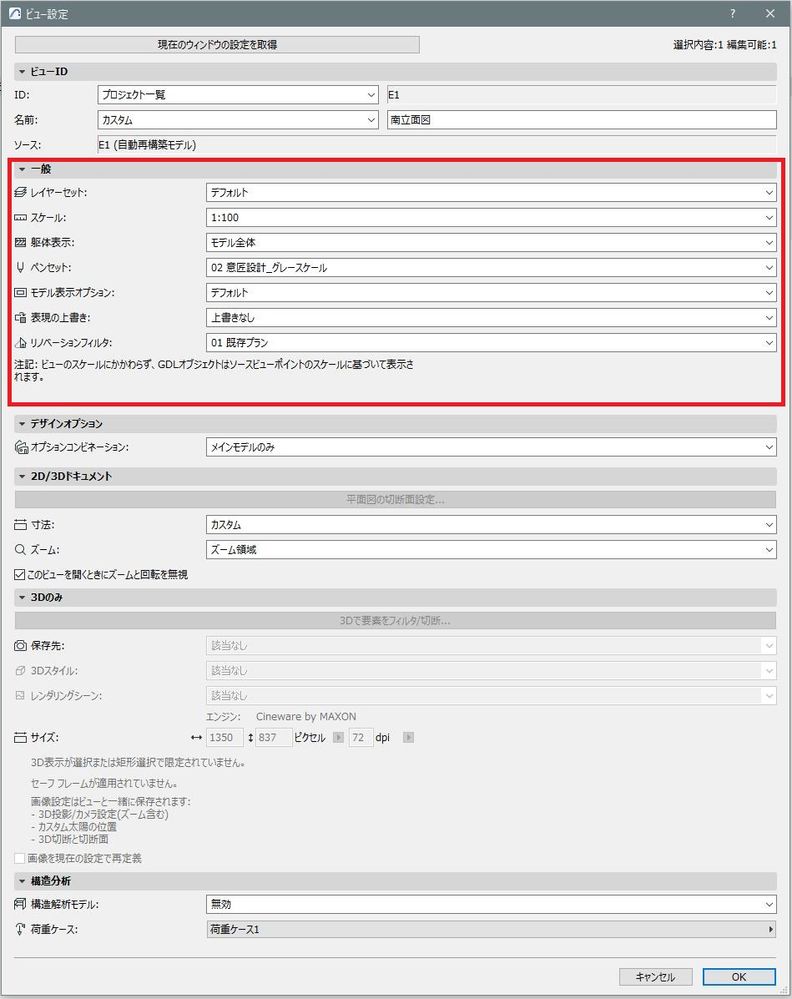

レイアウトで表現したい情報を見せるために、ビュー一覧の設定で、平面、立面、断面、展開図など、あらゆるビューを目的に合わせてビュー設定をしていくことになるのですが
ビューの表現を変更するときは、ビューを選択し、設定画面を開いて、欲しいビューの状態に各設定を変更していくことになります
特に「一般」パネルの設定は、図面に合わせて表現を変えていく部分にあたり、図面表現に合わせて変更してくことになります
この作業は、ビューや、「一般」パネルにあたる「レイヤ」「表現の上書き」などの各設定の数が増えるほどに、選択時に目的のセットを探したり、設定の変更や調整をしたり、また、気づかずに誤ったものを選択して進めてしまう様な事が知らないうちに起きていたりします

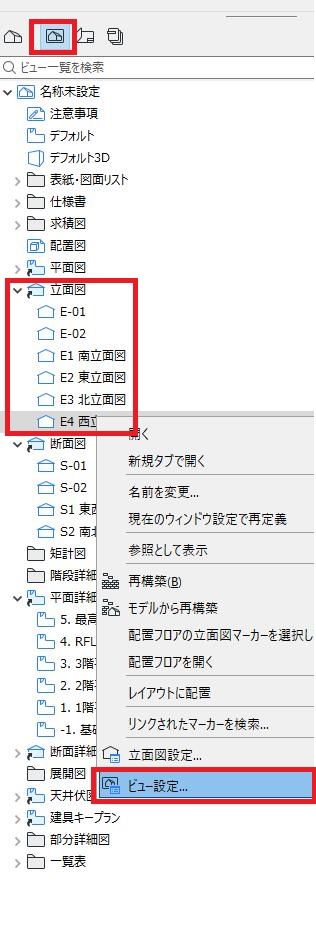

そこで、ビューの設定画面を開かずに、「ビュー一覧」で設定したいビューを選択して、その設定をコピーし、貼り付ける(「パラメータ取得」「パラメータ置換」)ような方法で、ビューを複数でも単体でも変更できるようになれば、このビューの設定作業を感覚的に扱っていくことができ、ビュー設定の作業性も上がるように思いましたので投稿いたしました
ご検討をお願いいたします
1.「ビュー一覧」と「ビュー設定」の場所です
2.ビュー設定を開いたときの「ビューの設定画面」で、その中の「一般」パネルの場所です
