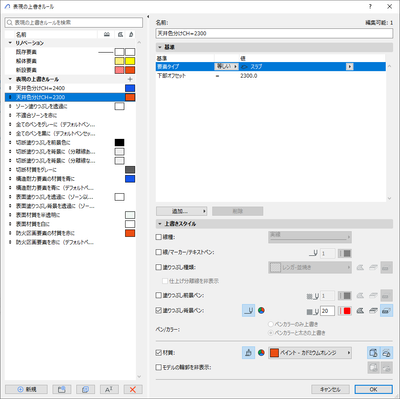

例えば天井の高さ毎に色分けをするときに、CH=2300を赤、CH=2400を青、というようにひとつずつ設定していかなくてはいけません。
これを例えば
indexcolor = 2000-offset/1000
のように上書きスタイルの設定を数式で指定できれば、ひとつの上書きルールによって複数の表現を制御できます。
(RGB値を直接指定できればなお良いです)
ヒートマップ的な使い方や色分け図を多用する場合、非常に時短になりかんりもしやすくなりそうです。
