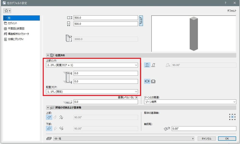

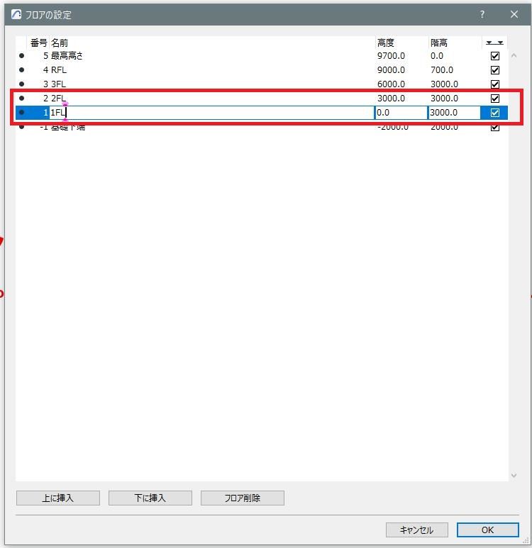

標準の「フロアの設定」の状態です
標準の「フロアの設定」の状態での「柱の設定画面」です
設定は、配置フロアを「1.1FL」上部リンク「2.2FL」で柱を配置したときの設定画面です 

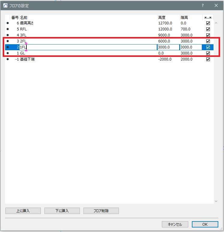

フロアの設定の番号「1」に「GL」を追加し、1FLが「2」、2FLが「3」番になった状態です

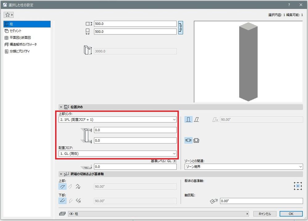

この時、柱のリンクは、フロアの設定の「番号」にリンクしているため「1.GL」と「2.1FL」にリンクしている状態になります 
「要素転送設定」を使い、「お気に入り」の必要な情報だけを抽出して利用します
画面は「サイズ、高さ、高度を除く」を利用してフロアへリンクしない様に選択している状態です
