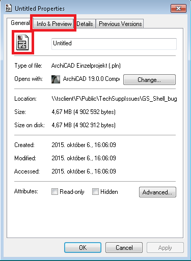

GS Shell Extensionが有効な場合、プロパティウィンドウは次のように表示されます。
GSShellExt_enabled2

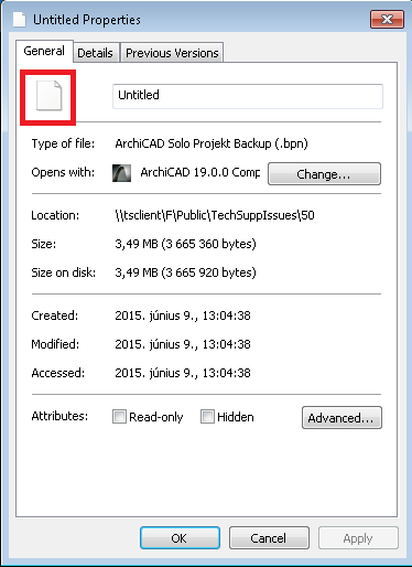

GS Shell Extensionを無効にした場合には、プロパティウィンドウは次ように表示されます。
GSShellExt_disabled
