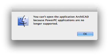

ロゼッタ環境は廃止されました
Rosetta環境は、Mac OSX 10.7で廃止されました。これは、PowerPCプロセッサ用に開発されたアプリケーションがLionで実行されないことを意味します。結果として、Archicad 10はOS 10.8 Mountain Lionで実行される最も古いバージョンになり、Archicad 6.0以前で作成されたファイルはOS 10.8では開きません。PPCアプリケーションでもあるPlotFlowも機能しません(Archicad 15のArchicadパッケージの一部ではなくなりました)。PPC.pngArchicad 6.0以前のファイルは、OS X 10.7にアップグレードする前に、Archicad File Converterを使用して移行する必要があります。Archicad 10および11ホットフィックスを実行すると、次のエラーが表示される場合があります。PowerPCアプリケーションがサポートされなくなったため、アプリケーションplutilを開くことができません。IntelバージョンのplutilはOSX Lionのデフォルト部分であるため、この種のエラーメッセージは無視でき、インストールは成功します。Archicad 10/11アドオンのインストーラはPowerPCベースのコードを使用しているため、これらのアドオンをインストーラと一緒にOS XLionにインストールすることはできません。

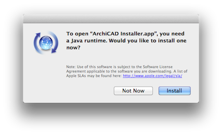

Javaランタイム
Javaランタイムは、Lionパッケージのデフォルトの一部ではありません。Javaを必要とする最初のアプリケーションを実行すると、自動的にインストールできます。インストールを開始すると、同様のメッセージが表示されます。java.png 手順に従ってJavaをインストールすると、Graphisoft製品をインストールできるようになります。インターネットに接続されていないコンピューターでは、アップル社のウェブサイトからパッケージをダウンロードして、インストールするコンピューターに転送することができます。

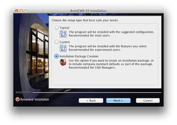

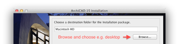

インストールパッケージの作成に失敗する
インストールパッケージ作成オプションを使用してArchicadをインストールした結果、ファイルが作成されません。install.png Lionでは、システムボリュームへの書き込み時に認証が必要となり、デフォルトのパスはシステムドライブのルートとなります。インストーラが保存先のフォルダを尋ねてきたら、現在のユーザが書き込み可能なフォルダを指定してください。例えば、デスクトップなど、ユーザホームフォルダ内の任意のフォルダを指定してください。desktop.png
この問題は、以下のArchicad 15バージョンに影響します。AUS、AUT、FRA、GER、HUN、INT、ITA、NZE、USA、その他のすべてのArchicad 15バージョンでは、選択したフォルダの権限をチェックする新しいインストーラパッケージが用意されています。

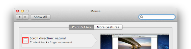

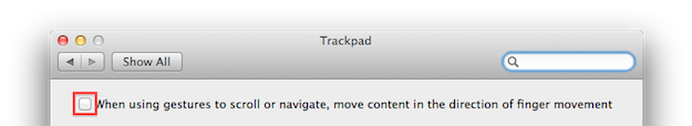

逆スクロールとズーム
Lionでは、iOSデバイスと同様の新しいスクロール方法が採用されています。その結果、スクロールバーがジェスチャーによって制御されるのではなく、ジェスチャーが行われた通りにコンテンツが移動します。昔ながらの方法をご希望の場合は、「システム環境設定」-「マウス/トラックパッドの設定」で復元できます。scrollmouse.png scrolltrackpad.png

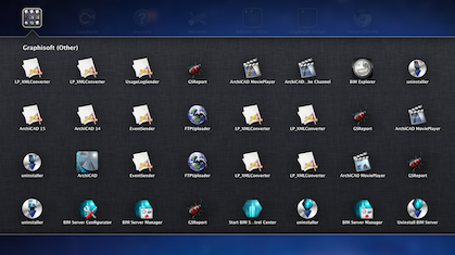

ローンチパッド
LaunchpadでGraphisoftグループを開くと、Archicadアイコン(14-15)が見つからない場合があります。また、Archicadフォルダのすべてのアプリがそこに表示されるので、そこからArchicadを起動するのは少し難しいです。launchpad.png
アイコンを修正するには、ARCHICAD.appを右クリック(Ctrlクリック)してエイリアスを作成し、それをアプリケーションフォルダのルートに移動させます。エイリアスは正しいアイコンで一覧表示され、Archicadの起動に使用できます。アイコンがうまく表現されている場合は、GraphisoftグループからArchicadアイコンをドラッグして、好きな場所に配置するだけです。alias.png

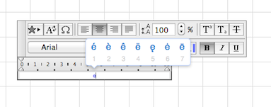

アクセント付きの文字
OSX Lionでは、キーを押し続けるとバブルが表示され、その中から数字キーを使ってアクセントやウムラウトなどを含む文字を選択することができます。これはArchicadでも機能します。accent.png
