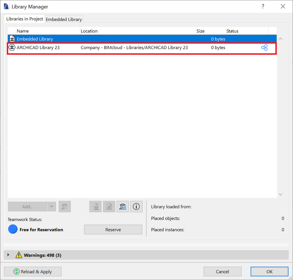

時々、チームワークプロジェクトを開くと、ARCHICADのライブラリマネージャーが0バイトと報告しますが、これは全てのメンバーにも、また全てのプロジェクトにも発生するわけではありません。

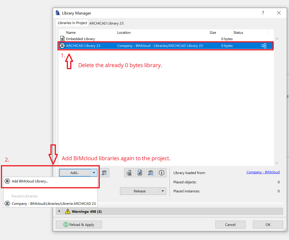

解決方法
  1. ファイル > ライブラリとオブジェクト > ライブラリ管理...を開きます
  2. 関連するライブラリを選択し削除します
  3. BIMcloudから再度ライブラリを追加します

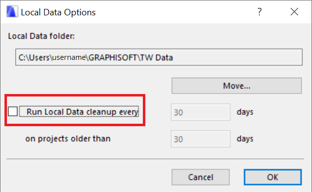

  1. ARCHICAD21およびそれ以前では、ローカルデータ管理でチェックを外します。

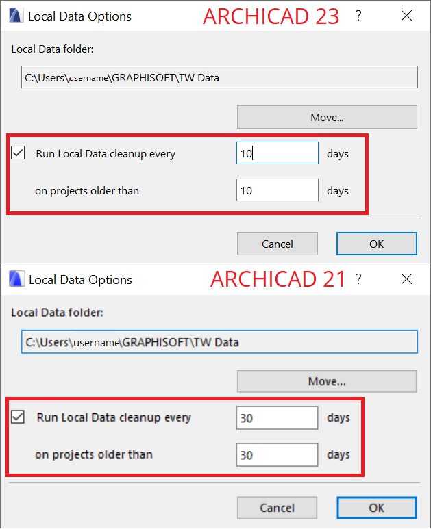

  2. ARCHICAD21(およびそれ以前)よりもARCHICAD22(およびそれ以降)では間隔を短くします。
