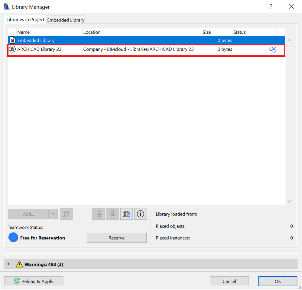

時折、チームワークプロジェクトを開くと、Archicadのライブラリマネージャーが0バイトのライブラリを報告します。この問題は全てのチームメンバーに発生はせず、また、全てのプロジェクトが影響を受けるわけではありません。

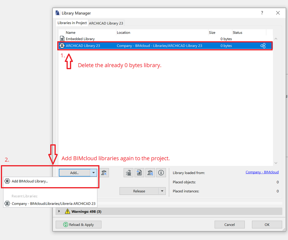

  1. ファイル>ライブラリとオブジェクト>ライブラリマネージャー...を開きます。
  2. 影響を受けるライブラリを選択して削除します

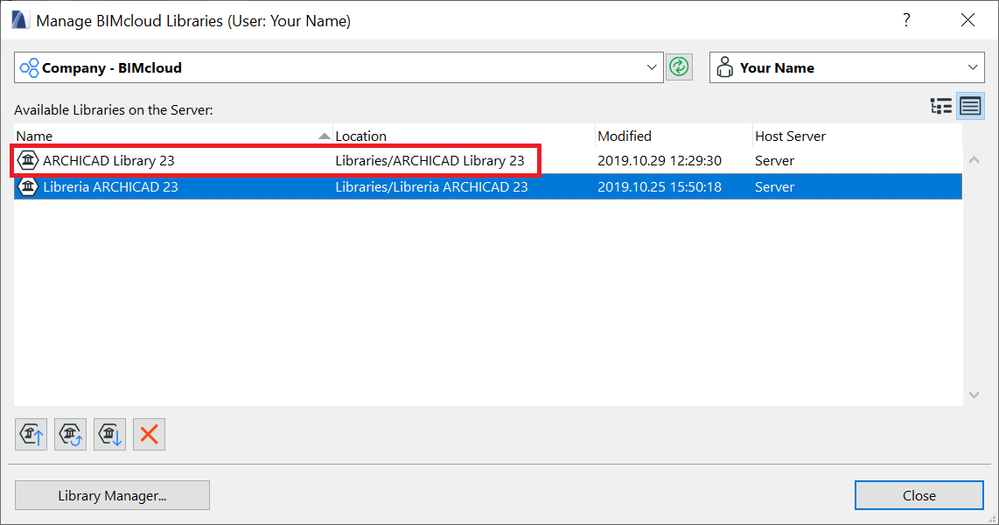

  3. これらのライブラリをBIMcloudから再度追加します

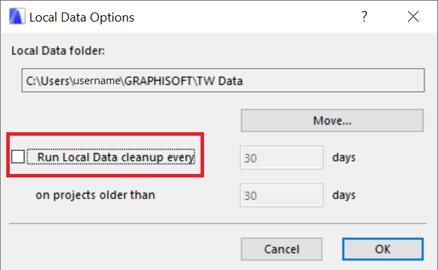

  1. Archicad 21以前でローカルデータ管理をオフにする

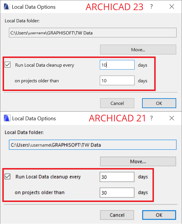

  2. Archicad 21(およびそれ以前)よりもArchicad 22(およびそれ以降)で頻繁に実行されるようにクリーンアップを設定します
