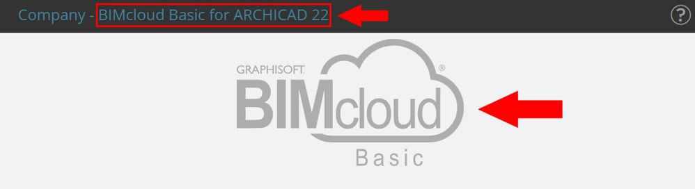

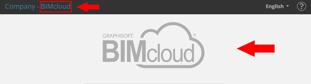

BIMcloudの製品プランのバージョンを確認する方法
BIMcloud Managerのインターフェイスを開きます。
    • インストールされたBIMcloud の表示に「Archicad ##用のBIMcloud Basic 」と示されており、ロゴ内に「Basic」の文字が含まれている場合には、「BIMcloud Basic 」がインストールされています。
    • インストールされたBIMcloudの表示に「BIMcloud」とのみ示されて おり、ロゴにGraphisoft BIMcloud のみが含まれている場合には、「BIMcloud 」がインストールされています。
