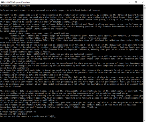

BIMcloud Managerまたは BIMcloud Serverのインストールフォルダを開き、Windowsでは CreateSupportPackage.bat を、macOSでは CreateSupportPackage.command をダブルクリックしてBIMcloud Support Toolを起動します。コマンドプロンプト/ターミナルのウィンドウが開き、エンドユーザー使用許諾契約(EULA)の内容が表示されます。
ツールを実行するには、これらの条件に同意する必要があります。処理を続行するには Y を押し、ENTER を押します。
