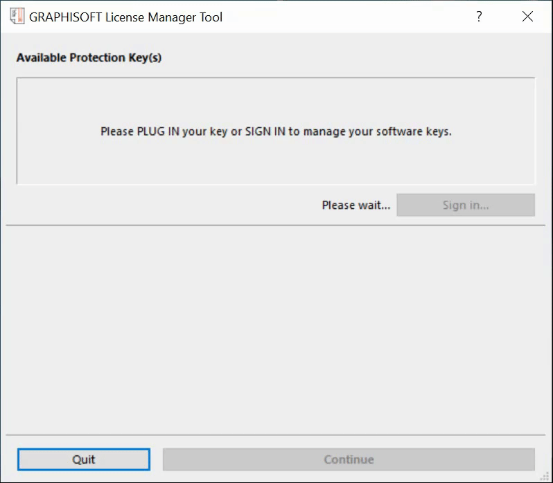

windows Server上でグラフィソフトのLicense Manager Tool(LMT)でGRAPHISOFT IDでサインインしようとした際に、LMTが待機中のままになってしまい、ライセンスをダウンロードする前のユーザーログインができなくなってしまいます。

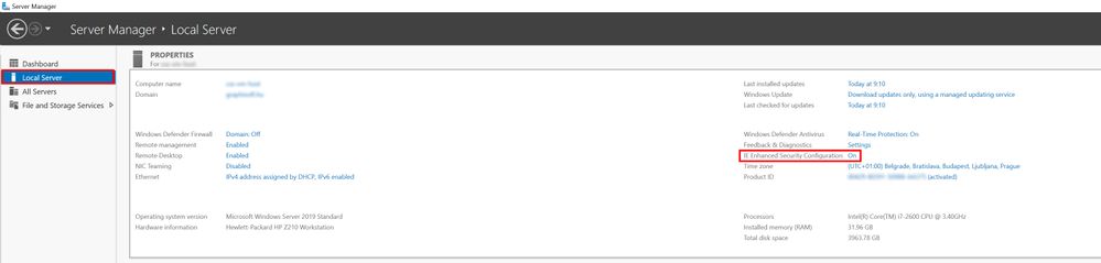

  • MicrosoftのServer Manager アプリケーションを開きます。
  • アプリケーション画面左側のローカルサーバー設定に移動します。
  • Iセキュリティ強化の構成を選択し、"On"をクリックします。

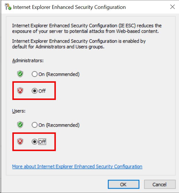

  • ポップアップダイアログで管理者とユーザーの両方を"Off"にチェックします。
  • OKをクリックします。
