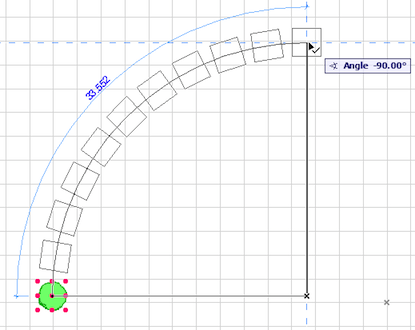

曲線の全長に沿って等距離に11本の樹木を配置する場合は、一方の端で樹木オブジェクトを選択し、連続コピーコマンドを使用します。
回転オプションを選択し、コピー数を10に設定して、分配ラジオボタンを選択します。次にOKをクリックします。
円弧の中心を回転の中心にし、既存の樹木の中心を回転円弧の始点にし、円弧のもう一方の端を回転円弧の終点にします。

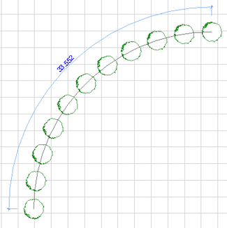

樹木オブジェクトは、円弧に沿って均等に配置されます。

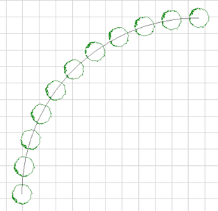

補助円と寸法に加えて、円弧に該当しない樹木のコピーを削除すると、目的の結果が得られます。
注:もちろん、ほとんどの場合、最後の樹木オブジェクトは正確に円弧の終端にあるわけではありません。
