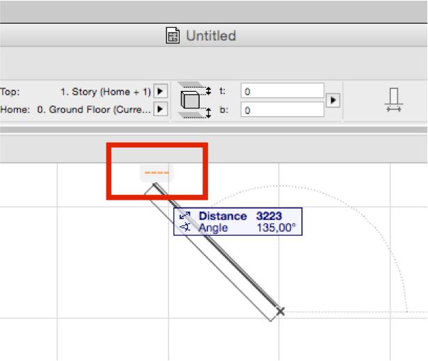

パーマネントガイドの問題
パラレルスナップインジケータがパーマネントガイドに表示されない
問題
パーマネントガイドに平行に描画しようとすると、スナップガイドのパラレルインジケータが表示されません。
parallel snap indicator on
解決方法
回避策:スナップガイドをパーマネントガイドに適用します。これでパラレルインジケータが表示されます。
parallel snap indicator off

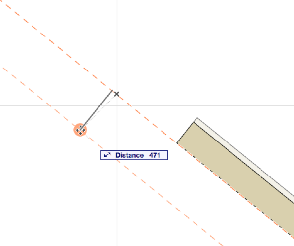

配置されているパーマネントガイドの移動の問題
問題
すでに配置されているパーマネントガイドの移動が、切断面の移動のように動作しません (クリック-ドラッグ-クリック方式ではなく、クリック-ドラッグ-リリース方式)。
perm guide dragging
解決方法
回避策:マウスの左ボタンを押したままドラッグします。
