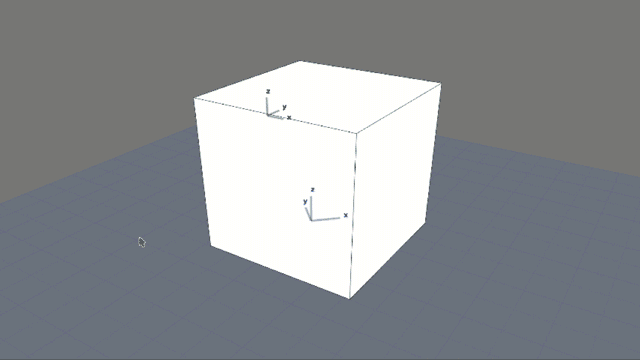

回転する軸を定義
回転コマンドを実行すると([編集]→[移動とコピー]→[回転]と進むか、デフォルトのショートカットではCtrl + Eキーで回転コマンド実行)、回転の中心点を確認するための分度器が表示されます。クリックしたまま回転軸を決定したら、手動または特定の角度を入力して回転させます。
Archicadでモルフの自由回転

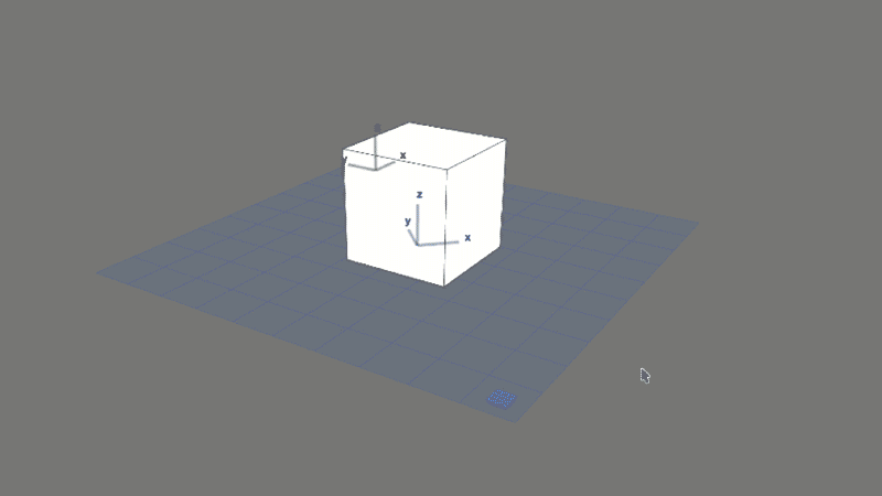

回転する平面を定義
変形をおこなう場となる平面を定義することも可能です。3Dウィンドウで編集平面 を表示したら([表示]→[編集平面表示])、[表示]→[グリッド/編集中の平面オプション]→[平面を取得]と進むか、または3Dウィンドウでグリップをクリックして、[平面を取得]オプションを選択します。3つの点をクリックすることで平面を定義できます。
Archicadでモルフの自由回転
