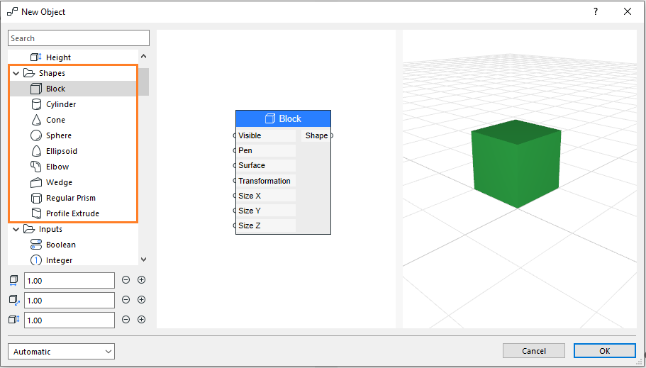

  • 一部のノードは、ブロック、球、円柱、くさびなどの基本的な形状です。たとえば、単純なブロックオブジェクトを作成するには、エディタからブロックノードをダブルクリックまたはドラッグアンドドロップするだけです。ノードをスクロールするか、検索バーに探しているものを入力します。新しいノードがキャンバスに表示され、3Dプレビューが自動的に更新されます。

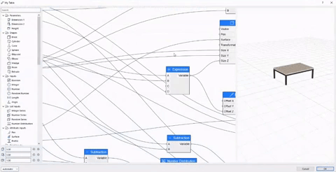

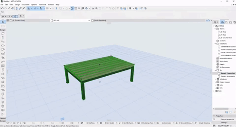

3つの主要なパラメータ(x、y、z)の使用方法を学びます。これらの3つのパラメータは、2Dおよび3Dのオブジェクトのホットスポット、およびオブジェクトの設定ダイアログを使用して変更できます。
