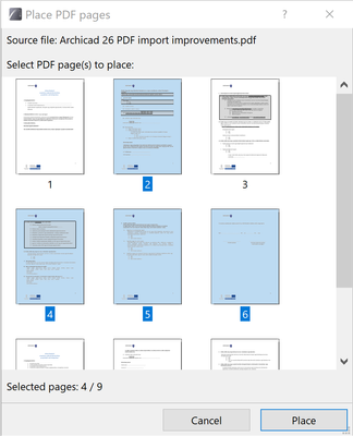

ウィンドウが表示され、ドキュメントページのリストと、その下にプレビューと番号が表示されます。バージョン26より前のバージョンまでは、1ページずつ選択して配置することしかできず、同じドキュメントから複数のページを追加するためには、その作業を繰り返す必要がありました。
Archicad 26では、複数のページを一度に選択して配置することが可能です。また、[PDFページを配置]ウィンドウには、追加の情報が表示されます。
  • 上部にソースドキュメントの名前
  • 下部にドキュメントの総ページ数、インポート対象に選択したページ数
複数ページを選択する場合は、ShiftキーまたはControlキー(Windows)、Commandキー(macOS)を押しながら選択します。
PDFページを配置した後、全てのページが重なって表示されます。そのため、最終的には正しい見方や場所に分配したり、展開させたりすることになります。
Archicad 26 PDFページポップアップメニュープレビュー
