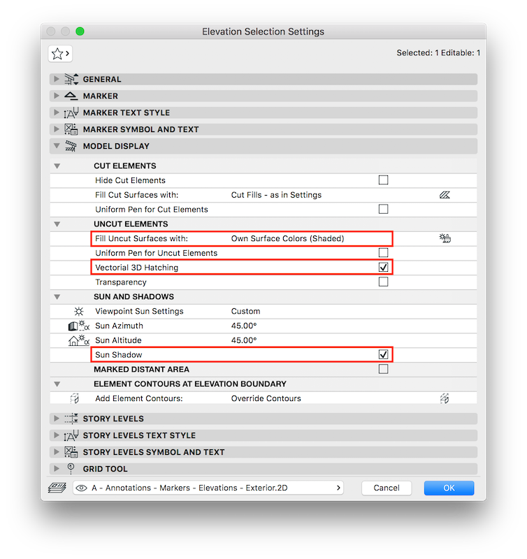

Archicadを使用すると、ユーザーが立面図や断面図にハッチングやシャドウを素早く適用することを可能にします。シャドウや3Dベクトルハッチングを表示させるには、以下の手順に従って下さい。
  2. 現在のビューポイントに関する[立面図(または断面図)設定]ダイアログボックスを開きます。タブを右クリックし、[立面図(または断面図)設定]を選択します。
  1. [モデル表示]タブで、[投影表面の塗りつぶし][元の材質カラー(シェードあり)]とし、[シャドウ]をオンにします。
注記: シャドウは太陽の方位と高度を調整することによって、さらに細かくカスタマイズ可能です。
  1. [OK]をクリックしてダイアログボックスを閉じます。
