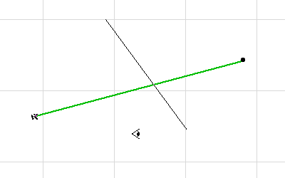

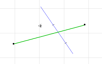

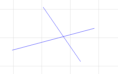

別の要素で線を分割
この例では、水平に近い線を他の線で切断します。こちらを行うには、
1.ほぼ水平の線分を選択します。
2.線ツールに切り替えます(Altキーを押しながら線をクリックすると、クリックした線の設定が線ツールのデフォルト設定になります)。
3.分割する他の線にカーソルを置き、CTRLキーを押しながらクリック(Windows)/CMDキーを押しながらクリック(MacOS)します。
注:
-ステップ2で線ツールに切り替える必要がある理由は、アクティブなツールが何であるかによってプログラムが異なる結果となるためです。詳細については、トリムに関するヘルプセンターの記事を参照してください。

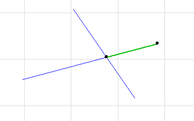

-操作が機能するために、分割するエッジが分割要素と交差する必要はありません。
-分割するエッジは、ARCHICADによってエッジとして認識される任意の要素の任意のエッジにすることができます。
-分割後、分割要素の短い部分が選択されたままになります。
-複数の点で切断線と交差する可能性のあるポリラインと円弧の場合、手順3で切断線のどちらの半分をクリックするかが重要になる場合があります。詳細については、トリムに関するヘルプセンターの記事を参照してください。

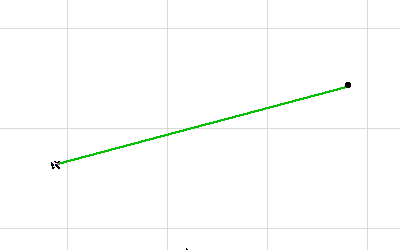

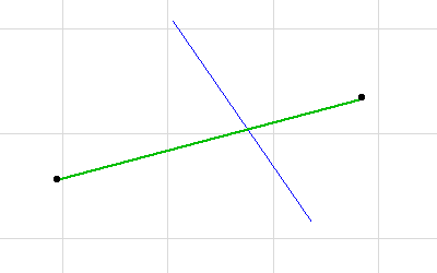

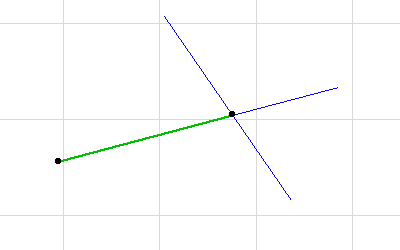

分割コマンドを使用して線をを別のエッジで分割する
1.ほぼ水平の線を選択します。
2.メニュー([編集]>[変形]>[分割])から、またはツールバーから、またはショートカットキーを押して、[分割]コマンドを選択します。
3.他の線をクリックします。
4.目のカーソルが表示されます。分割部分を選択したままにする分割線のの側面を1回クリックします。

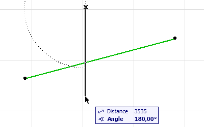

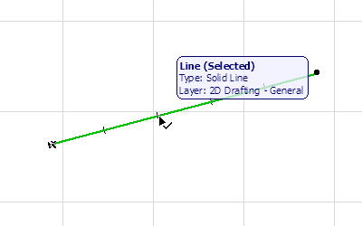

特別なスナップポイントで線を分割する
注:この例は、ガイドラインをオフにして実行されています。
Archicadヘルプのガイドラインをオンまたはオフにするを参照してください。

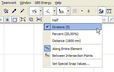

選択した線を左端から2/5の距離で分割するとします。
1.標準ツールバーの[スナップガイドと点]ボタンをクリックして、[分割]メニュー項目を選択します。
2.このボタンをもう一度クリックし、今度は[スナップ点の値を設定...]メニュー項目をクリックします。
3.次のダイアログで、[分割]フィールドに5と入力し、OKボタンをクリックしてダイアログを終了します。
詳細については、Archicadヘルプのスナップガイドと点を参照してください。
4.分割する線を選択します。
5.分割コマンドをアクティブにします。

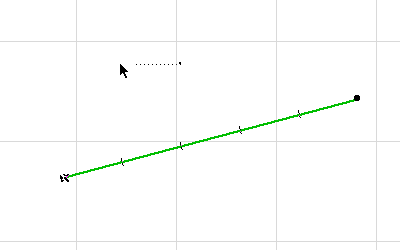

6.次に、分割する線にカーソルを合わせます。4つの特別なスナップポイントが表示されます。
7.カーソルが変化してポイントが見つかったことを示すまで、カーソルを線の左端から2番目の特殊スナップポイントの近くに移動します。
8. ALT+Xキーの組み合わせを押して、X座標をロックします。マウスの周りを移動すると、入力の現在の位置を示すドットが垂直線にロックされていることがわかります。
Archicadヘルプのスナップ点の間隔を定義を参照してください。

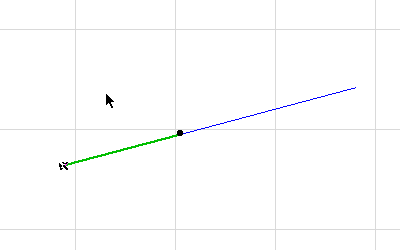

10. Shiftキーを押したままにして、結果の線を垂直に拘束し、線の反対側の任意の場所をクリックして、仮想分割線の2番目の点を指定します。操作が期待どおりに機能するには、仮想分割線が選択した線と交差する必要があります。CutLine_AtSnapPoint7.png
11.目のカーソルが表示されます。分割線のいずれかの側をクリックします。選択した線が分割され、クリックした側の部分が選択されたままになります。CutLine_AtSnapPoint8.png

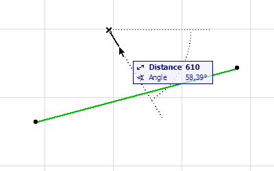

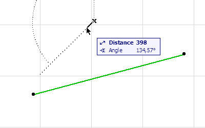

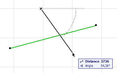

一時的な分割線を描画してラインを分割する

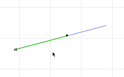

この方法は前の方法と非常に似ていますが、分割線がどこでも線分と交差する可能性がある点が異なります。1.分割する線を選択します。CutLine_AtSnapPoint3.png
4.線の反対側の任意の場所をクリックして、仮想分割線の2番目の点を指定します。操作が期待どおりに機能するには、仮想分割線が選択した線と交差する必要があります。CutLine_WithSplitterLine2.png
5.目のカーソルが表示されます。分割線のいずれかの側をクリックします。選択した線が分割され、クリックした側の部分が選択されたままになります。CutLine_WithSplitterLine3.png

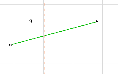

ガイドラインを使用して特別なスナップポイントで線を分割する
今回はガイドラインを使用して、ポイントCと同様に、下の線を左端から2/5の距離で分割します。(ガイドラインがオンになっていることを確認してください。)
Archicadヘルプのガイドラインをオンまたはオフにするを参照してください。1.標準ツールバーの[スナップガイドと点]ボタンをクリックして、[分割]メニュー項目を選択します。CutLine_AtSnapPoint1.png
詳細については、Archicadヘルプのスナップガイドと点を参照してください。2.このボタンをもう一度クリックし、今度は[スナップ点の値を設定...]メニュー項目をクリックします。3.次のダイアログで、[分割]フィールドに5と入力し、OKボタンをクリックしてダイアログを終了します。CutLine_AtSnapPoint2.png4.分割する線を選択します。CutLine_AtSnapPoint3.png
2.分割コマンドをアクティブにします。6.次に、分割する線にカーソルを合わせます。4つの特別なスナップポイントが表示されます。7.カーソルが三又の形に変わるまで、カーソルを線の左端から2番目の特殊スナップポイントの近くに移動します。CutLine_AtSnapPoint4.png
8. ALT+Xキーの組み合わせを押して、X座標をロックします。これにより、特別なスナップポイントで選択した線と交差する垂直ガイドラインが作成されます。CutLine_WithGuideLine1.png
Archicadヘルプのスナップ点の間隔を定義を参照してください。9.カーソルを選択した行から離して、1回クリックします。カーソルがガイドラインで定義された垂直線にロックされているため、このクリックは、ガイドラインをクリックしたことを意味するプログラムによって解釈され、それによって分割線として選択されます。CutLine_WithGuideLine2.png
10.目のカーソルが表示されます。ガイドラインのいずれかの側をクリックします。選択した線が分割され、クリックした側の部分が選択されたままになります。CutLine_AtSnapPoint8.png
注: ステップ8で、ALT+Yを押して水平線にロックすることもできます。最終的には同じ結果を得ることができます。上記の方法は、線だけでなく、壁(多角形の壁を除く)、梁、線、円弧/円、およびポリラインを含む他の線形要素でも使用できます。ポリゴン要素タイプ(スラブ、ゾーンなど)、スプライン、または断面/立面線では使用できません。
