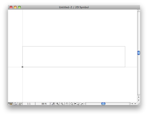

ステップ2:2Dシンボルを編集する
  • 2Dシンボルを開きます
  • スケールを1:1に設定します
  • 150x30サイズで長方形を書きます

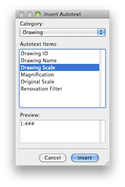

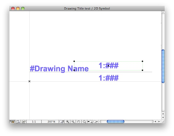

ステップ3:自動テキストを図面のタイトルに貼り付ける
  • 表示したい自動テキストを選択します。
この例では、図面名、図面スケール、および図面の元の縮尺を選択し、デザインとしていくつかの線を編集しました。
また、図面のタイトルのサイズをわかりやすくするために、ガイドとして前に描いた長方形を削除しました。

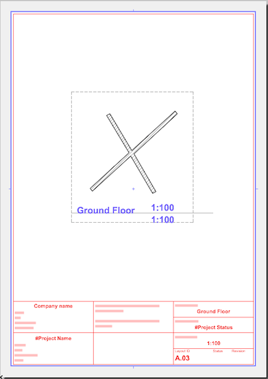

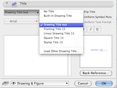

ステップ5:レイアウトに図面を配置し、新しい図面タイトルを選択します
これらのステップで、GDLの知識がなくてもオリジナルの図面タイトルを簡単に作成できます。
