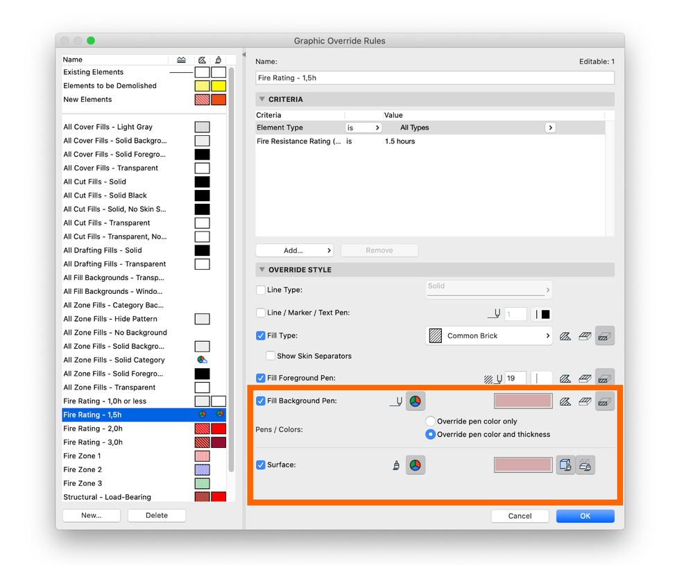

表現の上書き機能の改善により、表現の上書きの[塗りつぶし背景ペン]や3D[材質]において、RGBカラーを選択することが可能になりました。これにより、2Dと3Dの表現を同期させたい場合に、要素を強調するための特定のカラーを備えた材質やペンを個別に作成する必要がなくなりました。この機能はプロジェクト全体におけるビューの一貫性を維持し、BIMワークフローをシンプルにし、生産性を向上させるのに役立ちます。

新たな表現の上書きのオプション
時間のロスやワークアラウンド(回避策)なしに視覚情報を素早く伝達するためには、簡単かつ直感的にキュメンテーションの一式を制御し、見た目を調整する必要があります。
表現の上書きは、[材質]と[塗りつぶし背景ペン]の上書きにカスタムRGBカラーを選択できるようになったことにより、これまで以上に柔軟性の高いものになりましたビューと3Dビューの間で見た目を同期させるために適合するペンや材質を作成する必要はもうありません。
