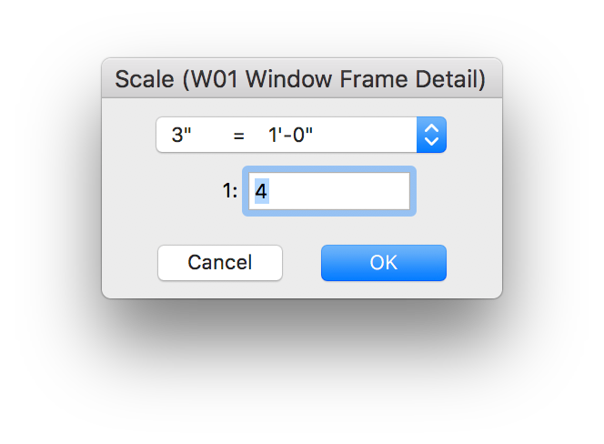

2.シートの縮尺をインポートしたいPDFに合わせて変更します。
Info_18x18.png注記: コンテンツの縮尺は、一度取り込んでしまった後はいつでも変更できます。縮尺を最初に変更した方が楽なだけです。

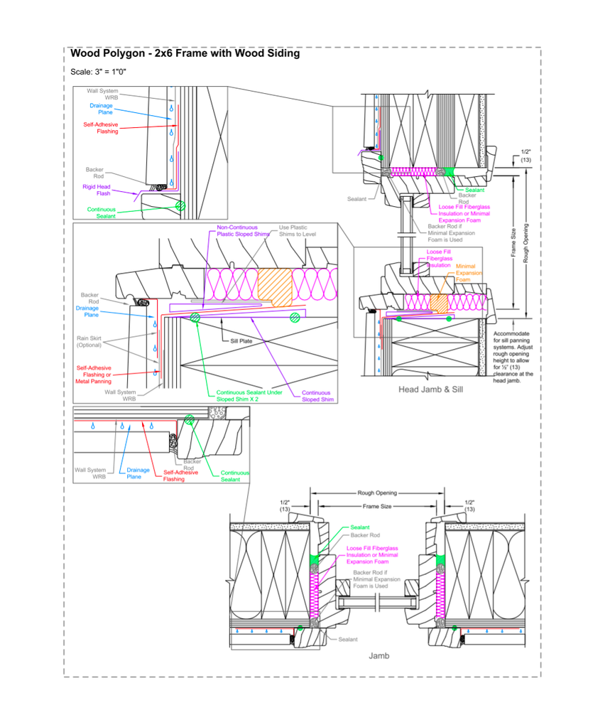

3.PDFをワークシート上にドラッグします。
4.図面の境界を、保持したいPDFの領域に調節します。

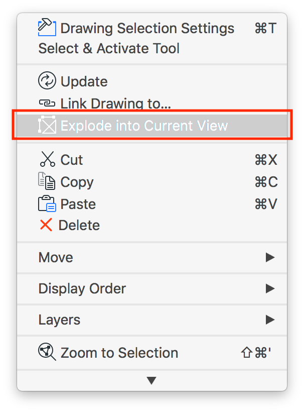

5.図面を選択した状態で右クリックし、[分解 ]を選択します。

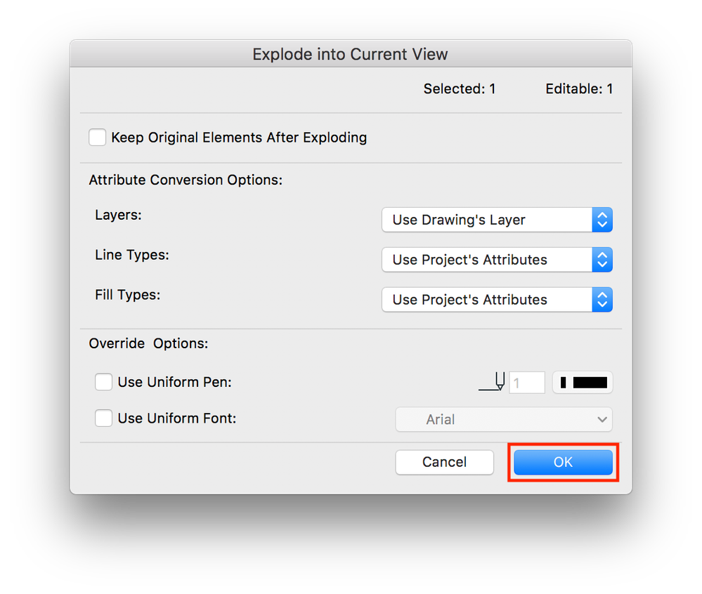

6. [分解]ダイアログボックスで、オプションを確認するか変更を行い、[OK]をクリックします。

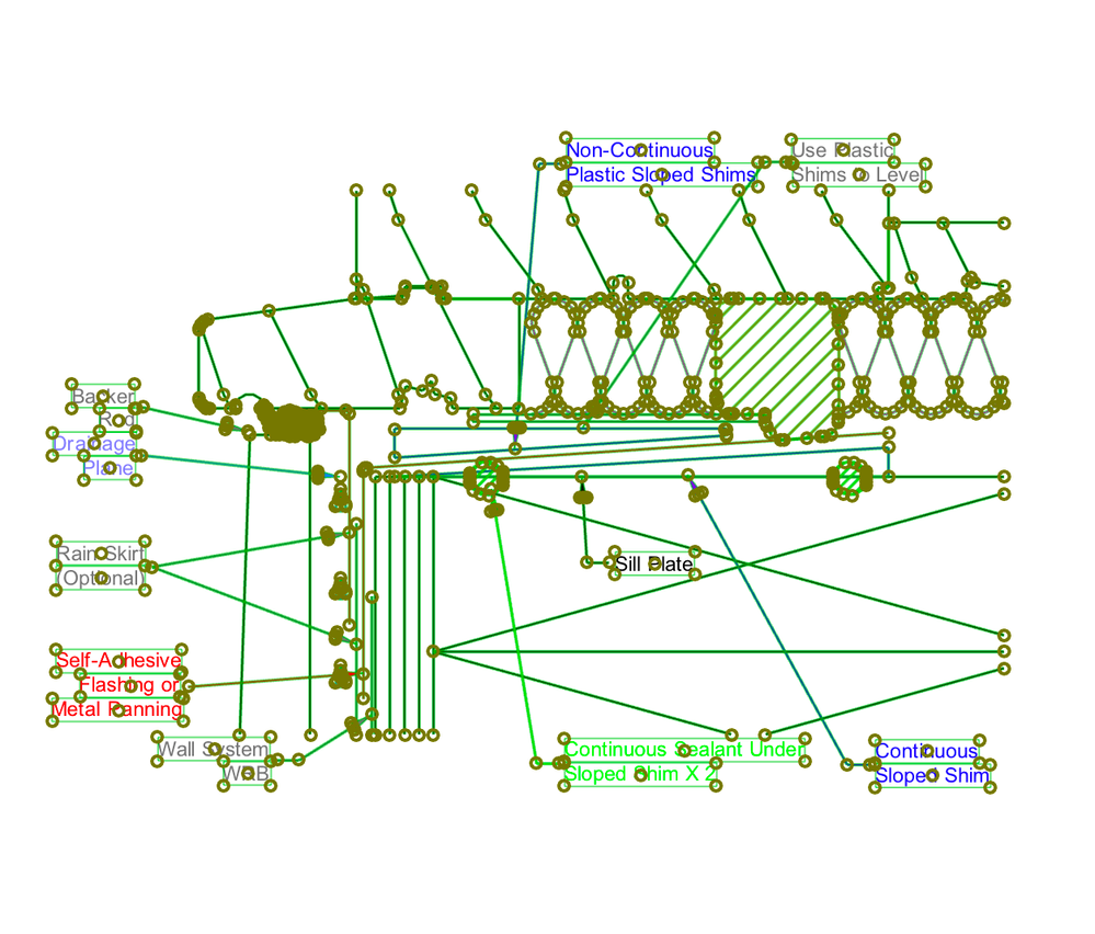

7.これでPDFの内容がArchicadの2D要素に変換されました。
