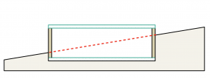

どうすれば断面図においてメッシュの切断線を点線で表示させることができますか? - ARCHICAD-TALKでのnickATAの質問ARCHICAD-TALK においてユーザーの1人から、断面図でメッシュの投影線を点線にする方法についての質問が投稿されました。ユーザーの説明によると、2つのメッシュ(1つは既存、またもう一つは提案)があるという状況でした。しかしこの質問は、壁の背後にある投影輪郭線をどのように表示すればよいのか、という私たちが時々経験するひとつの問いを投げかけるものでした。 断面図 この問いに対する解決方法、あるいはワークアラウン...

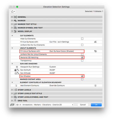

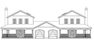

Archicadを使用すると、ユーザーが立面図や断面図にハッチングやシャドウを素早く適用することを可能にします。シャドウや3Dベクトルハッチングを表示させるには、以下の手順に従って下さい。 立面図または断面図を表示します。 現在のビューポイントに関する[立面図(または断面図)設定]ダイアログボックスを開きます。タブを右クリックし、[立面図(または断面図)設定]を選択します。 [モデル表示]タブで、[投影表面の塗りつぶし]を[元の材質カラー(シェードあり)]とし、[シャドウ]をオンにします。 注記: シャドウは太陽の方位と高度を調整することによっ...

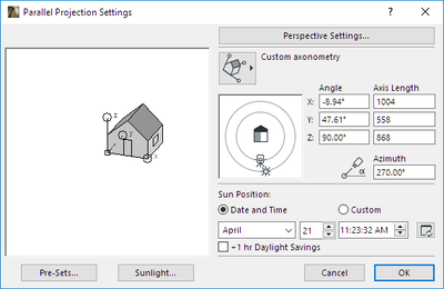

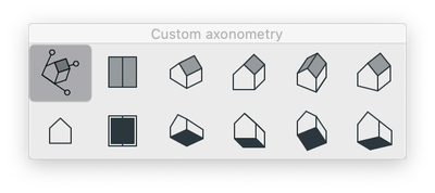

この記事では、建築図面を補足したり強化したりするためのヒントとコツをいくつか紹介します。設計者は、設計コンセプトを効率的に表現できるように、強化された建築図面を必要としています。 もちろん、Archicadの適切なモデルから始める必要があります。 ステップ1:アクソメのビューを作成 次のステップは、モデルの最適なビューを見つけることです。これは、全ての必要なディテールを表現するのに役立ちます。現在、概念図は、アクソメに限られています。もちろん、パースビューも正しい選択です。パースビューの設定方法についてはこちら をご覧ください。 Archica...

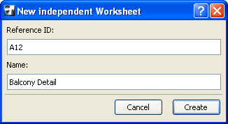

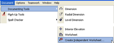

この記事では、1つまたは複数の標準詳細図面をプロジェクトに埋め込む方法について説明します。この例では、バルコニーと壁とスラブの交差部の詳細をプロジェクトに埋め込み、レイアウトに配置します。また、レイアウトの詳細への参照を含むマーカーを作成します。一般的な情報については、Archicadヘルプの次の関連トピックを参照してください:ワークシート詳細図ソースマーカーのマーカー参照を定義する1.[ドキュメント]>[ドキュメントツール]>[個別ビュー]>[個別ワークシートを作成]コマンドを使用して、独立したワークシートを作成します。2.表示されるダイアロ...

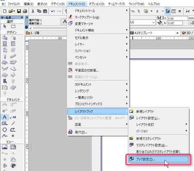

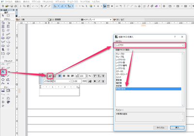

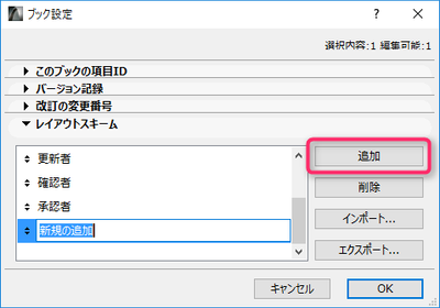

レイアウトで使用できる自動テキストを追加する場合、レイアウトスキームで項目を追加します。 [ドキュメント]>[レイアウトブック]>[ブック設定][レイアウトスキーム]にて「追加」をクリックして新規項目を追加します。テキストツールで入力する際に[自動テキスト]を選択し、[カテゴリ]を「レイアウト」に変更すると、先ほどブック設定で追加したレイアウトスキームが選択できます。レイアウトスキームで新規に追加した項目はレイアウト設定の[タグとカテゴリ]内で入力できます。 また、シートインデックスのフィールドにも追加できるため、図面リスト等を作成する際に利用...

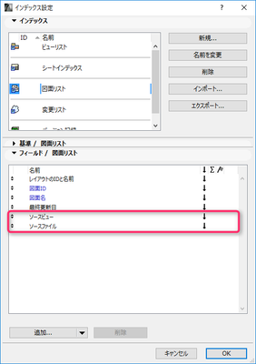

レイアウトに配置したビューの総スを確認したい場合は、ナビゲータの図面リストを使用します。 プロジェクトインデックス―図面リスト図面リストを開くと、レイアウトに配置された図面が一覧されます。配置した図面を確認するには、「インデックス設定」から「ソースファイル」「ソースビュー」をフィールドに追加します。
