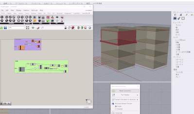

Archicad Grasshopper LiveConnectionにはゾーン関連でバグがあります。
(2024/06/07現在修正されていないと思います)
このようなゾーンを選択して取り込み

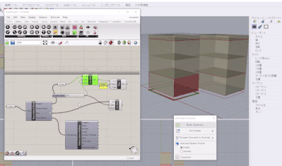

DeconstractZoneでPolygonを取り出すと本来ゾーン下端のレベルのPolygonCurveが取得できるはずですが
このように謎のレベルに配置されたPolygonCurveが取得されます。
これを補正する手段を考えました。 
Polygonを0レベルに投影→正常なBrepの各ポイントから一番低い(下端レベル)を取得→その高さまでPolygonを移動
という手順です。
GHファイルは添付できなかったので添付ファイルの拡張子を.ghxに変更してGrasshopperに取り込んでください。
ご参考までに。
