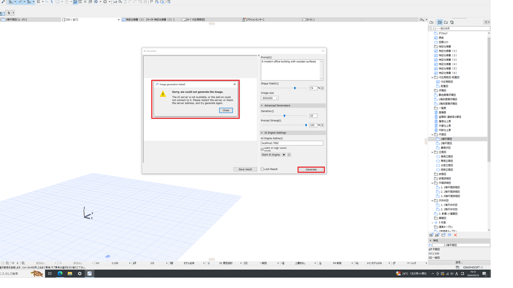

わたしもうまくできずに色々やってましたが、
①には以前のものが残っているだけで、白紙の場合も手順は同じです。
また、生成する際に⑥[Generate]をクリックするしますが、
最初は[Start AI Engine]をクリックしエンジンを動かす必要があります。
クリックし数秒待つとシステムを動かすエンジン?コマンド?のウィンドウが出てきます。
このウィンドウの動きが止まったら[Generate]をクリックしてみてください。
わたしの場合、このエンジンの動きが止まる前に[Generate]をクリックしてしまうとエラーが起こりました。
プロンプトを変えて再度生成する場合は⑥をクリックだけでOKです。

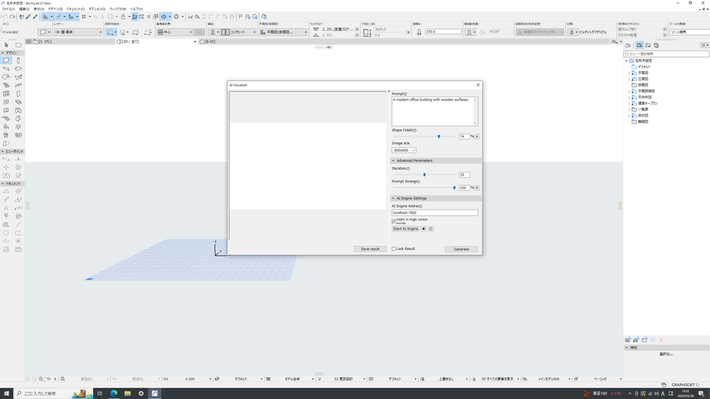

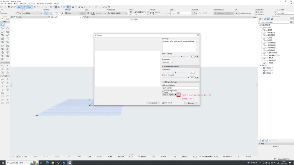

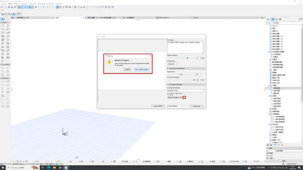

他業務があり、約1か月半ほどBIMから離れましたが、また再開しました。
よろしくお願いします。
やはり、下部の黒の□表示が出ないようです。
これは再インストールからやり直さなければならないか、または、パソコンのスペックを増大しなければならないような気がします。
時計の形をした矢印をクリックし、AIエンジンを機能→Generateの順だと思います。
AIエンジンを機能するということまで至りません。
これは再インストールになりますか?

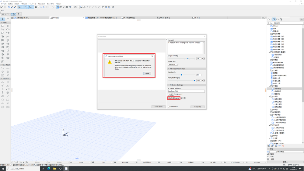

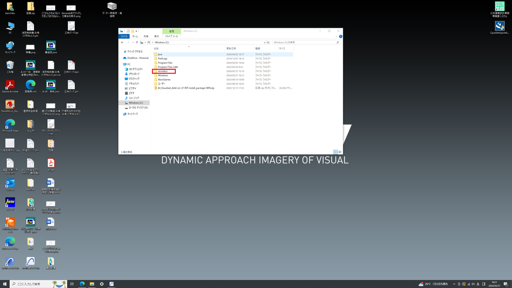

Start AI Engineをクリックした際に出てる内容が、
画像生成に失敗しました!
AI エンジンを起動できませんでした - 詳細は確認してください
AI エンジンの配置をフォルダ構造内で確認してください。Archicad フォルダのルートに配置されている必要があります。
となっているのでAI Engineの入れているフォルダが違うのが原因ではないでしょうか?
動かしているPython等が入っているファイルは私はCドライブの直下に入っています。
もう一度手順に従って再インストールした方が良いかもしれません。
私も最初は動かず何度も再インストールしたりしてできるようになりました。

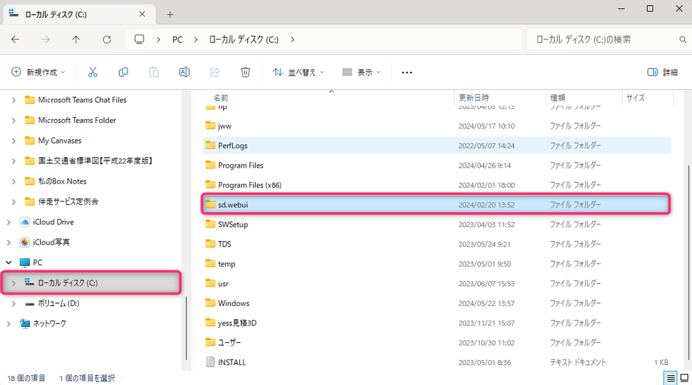

ご指導いただいた箇所にsd.webuiを移動しました。
だが、その後、黒の□が出てきませんでしたので、やはり、再インストールが必要と考えました。
これから再インストールを行ってみたいと思います。
私も何回もインストールし、またダメでしたらご指導よろしくお願いいたします。
