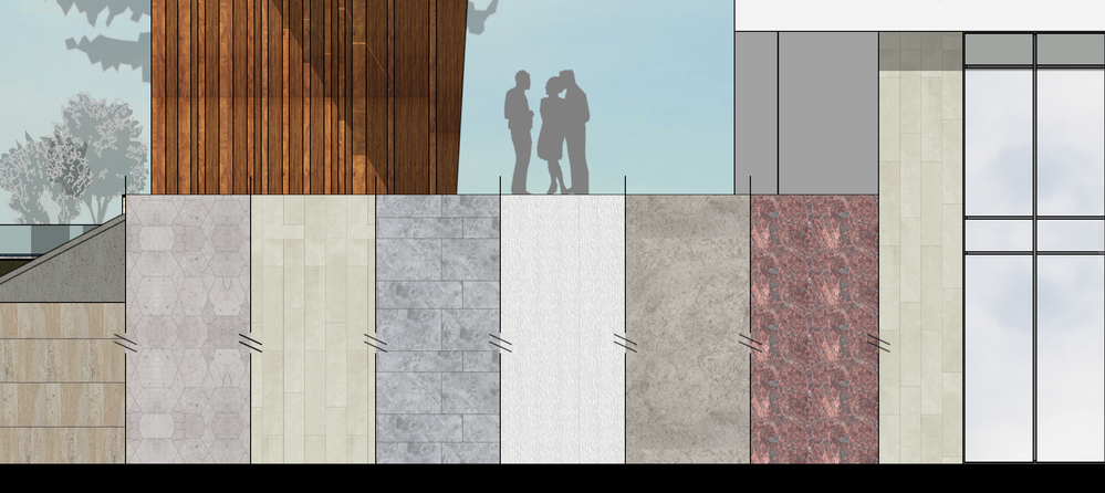

グラフィック表現ツールに制約があると、時間のかかるワークアラウンド(回避策)やBIMのワークフローを乱す他のソフトウェアの支援が必要となります。前のバージョンのArchicadでは、2Dビューで高解像度の材質を表示する際に制約のある場合がありました。しかしArchicad 25では、断面図や立面図、展開図においてもテクスチャを3Dウィンドウで見たのと同じように直接表示することが可能になりました。
Archicad 25では、高解像度の材質テクスチャを断面図、立面図、および展開図ビューにおいて表示できます。テクスチャに加えて、リアルなソフトシェーディングオプションと表面塗りつぶしオプションも新たに採用されました。
立面図における材質のテクスチャ
断面図/立面図/展開図設定のために拡張されたオプションにより、設計の見た目を統一することが容易になり、3Dウィンドウで見るのと同じテクスチャを表示することが可能になりました。テクスチャに加え、新しいソフトシェーディングオプションが導入されると共に、遠景要素のフェード表現についても見直しが行われました。
テクスチャをリアルに表現する新しいソフトシェーディングオプションは、グラフィック表現の質を高めるとともに、奥行きを与え、設計の詳細部分を強調します。さらに、表面塗りつぶし(以前はベクトルハッチング と呼ばれていたもの)をテクスチャ上に適用することも可能です。

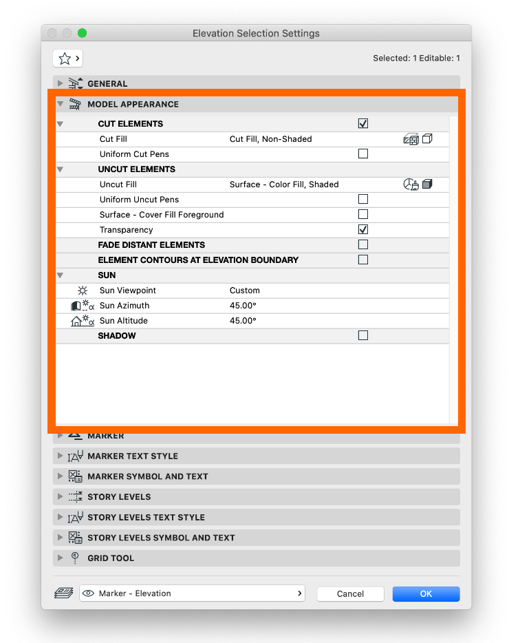

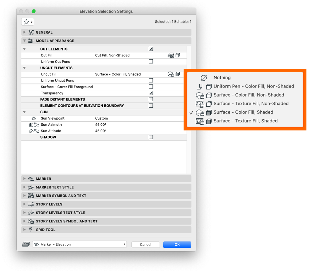

断面図/立面図/展開図ビューポイント設定の改良された[モデル表示]パネルには、[投影要素] と[背景要素]の表現に関する新しいオプションが追加されています。
  • なし
  • 均一なペン–カラー塗りつぶし、シェードなし
  • 材質–カラー塗りつぶし、シェードなし
  • 材質– テクスチャ塗りつぶし、シェーディングなし (新規オプション)
  • 材質– カラー塗りつぶし、シェーディングあり
  • 材質– テクスチャ塗りつぶし、シェーディングあり (新規オプション)

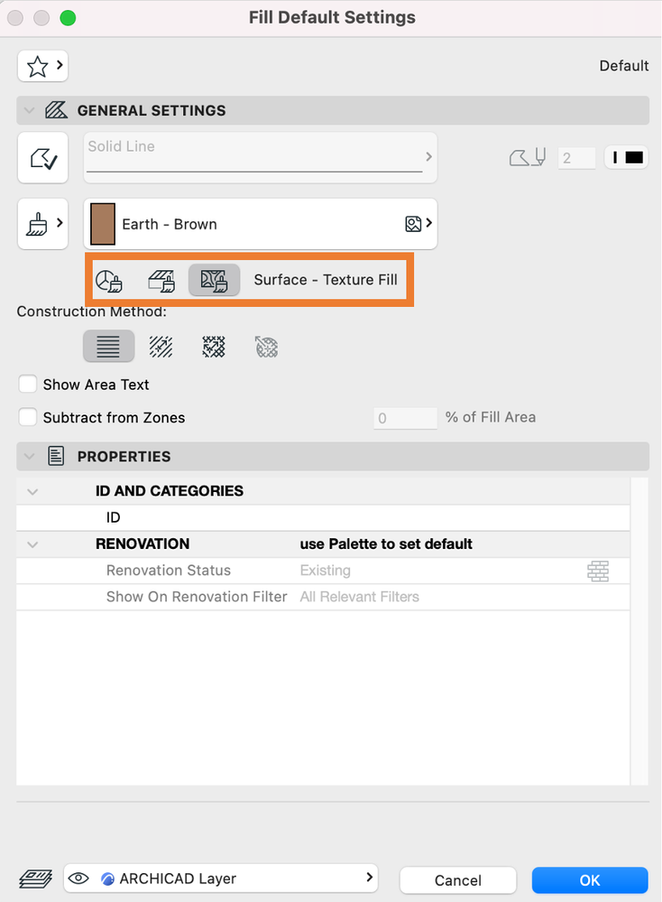

塗りつぶしから材質にアクセスし、表示することができるようになりました。素早い修正もしくは平面図/詳細図の表現のために塗りつぶし を作図する場合、材質のカラー、表面塗りつぶし、またはテクスチャを容易に適用することが可能です。また、その他の種類の塗りつぶしと同様に、正確な整列や歪みの機能を定義することができます。塗りつぶしが2D要素である場合でも、平面図や断面図、立面図といったさまざまな2Dビューにおいて複数の設計オプションをテストし視覚化するために、実際に要素に変更を加えることなくこれらの機能を利用可能です。
