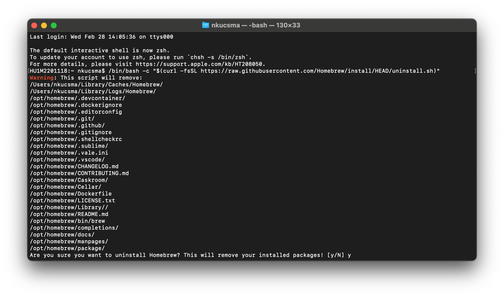

次に、HomebrewとPythonパッケージをアンインストールします。 これを実行するには、ターミナルを開き、次のコマンドを実行します:
/bin/bash -c "$(curl -fsSL https://raw.githubusercontent.com/Homebrew/install/HEAD/uninstall.sh)"
ターミナルウィンドウにオプションが表示されます。 "Y"と入力して「y」オプションを選択しEnterキーを押します。
次のように表示されます:
変更を許可するために、管理者パスワードの入力を求められます。 パスワードを入力します。
次のように表示されます:
これは、一部のフォルダがまだ削除されていないことを意味します。残りのフォルダ全てがこちらに一覧表示されます。 "/opt/homebrew /"フォルダとファイルを手動で削除します。
