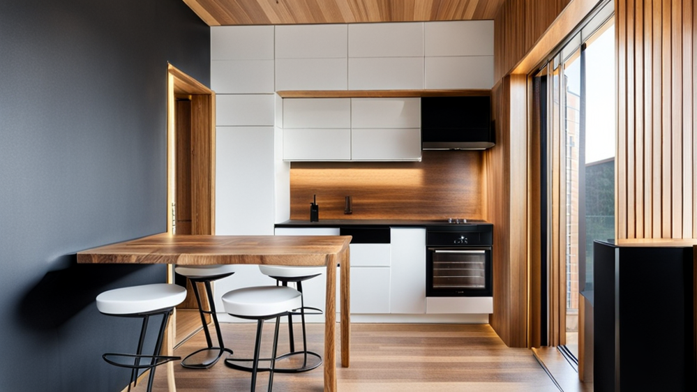

ステップ1 - 初期モデル、最初の反復
プロンプト: 「モダンな黒、白、木製のキッチン」
創造性: 30%
結果:
このレベルの創造性では、アドオンは壁や床、天井の表面を変えたり、ジオメトリを調整したりするようになったことに気づくかもしれません。

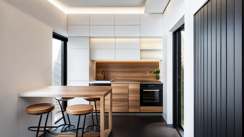

ステップ2 - 創造性を高める
創造性を50%に増やすと、デザイン思考が少し広がり、境界線が消えていくような結果を得ることができます。
創造性: 50%

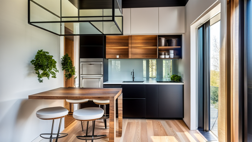

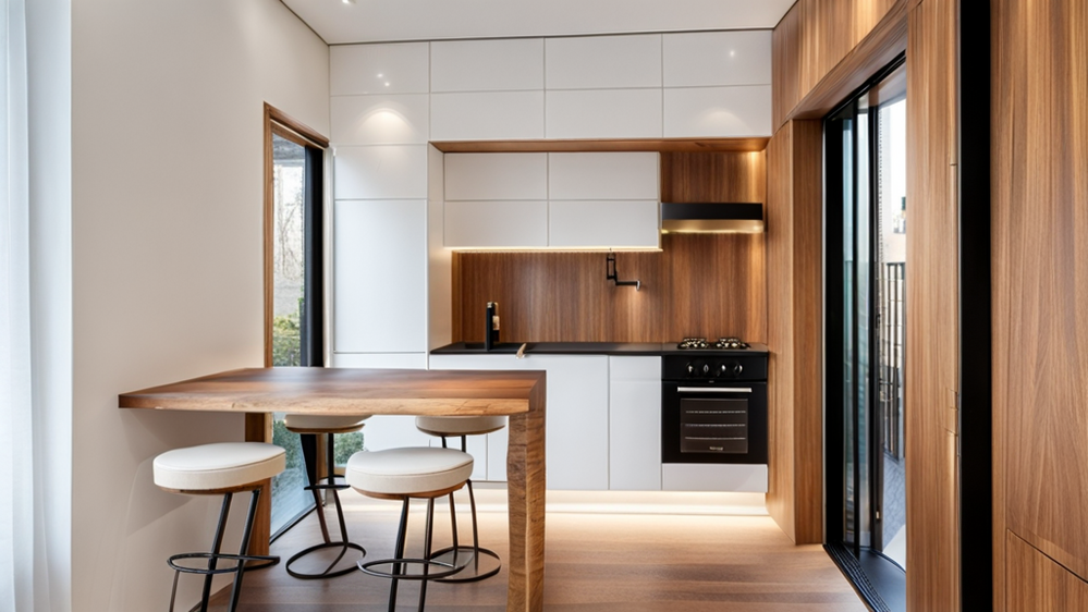

ステップ3 - キッチンのレイアウトを調整し、プロンプトを完了する
さまざまなオプションを試している間に、機器を再配置してキッチンのレイアウトを変更することにしました。
調味料やグラスにはもっとスペースが必要だと気づいたので、天井からぶら下がっているラックをモデル化して、プロンプトを完成させました。
プロンプト: 「黒、白、木製のキャビネットフロントとテーブルの上にスチール製のグラスホルダーがあるモダンなキッチン」
創造性: 50%

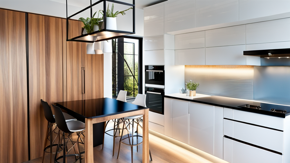

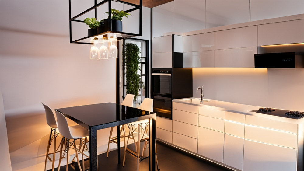

ステップ4 - デザインとAIガイダンスの微調整

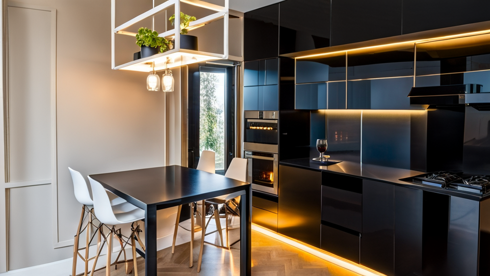

ハーブを壁に飾るというアイデアはとても気に入っていましたが、ラックに飾ることを好んだので、AIにモデルのジオメトリを保持するように依頼しました。このリクエストが、以前設定した創造性の設定とどのように整合するのか興味がありました。それに加えて、モデルを調整し、グラスをいくつか追加し、別の視点からデザインを検討するためにカメラの角度を変更しました。
プロンプト: 「黒、白、木製のキャビネットフロントとLEDライトとワイングラスと下部に植物があるマットブラックのグラスハンギングラックがあるモダンなキッチン。モデルのジオメトリを保持」
創造性: 50%

基礎を固めたうえでら、さまざまなキャビネットのレイアウト、カウンタートップの素材、機器の構成が検討されました。AI Visualizerのリアルタイムビジュアライゼーション機能は、様々なオプションの簡単なテストを可能にし、モデル、プロンプト、創造性レベルの各調整が全体の美観にどのように影響するかを明確にします。
さまざまなデザインオプションを模索して提示することで、高度にカスタマイズされた魅力的なキッチンスペースを作成することができました。
