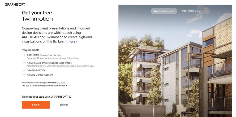

1. クリックしてGRAPHISOFT IDでサインイン/サインアップ
ブラウザを開き、GRAPHISOFT の Web サイトの Twinmotion ページに移動します。
GRAPHISOFT IDでサインインするか、まだGRAPHISOFT IDをお持ちでない場合はサインアップ します。
サインインすると、画面に次の情報が表示されます。

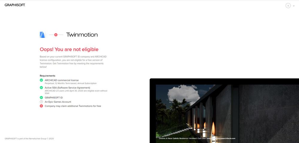

ただし、無料のTwinmotion 2021ライセンスを受け取る資格がない場合は、画面に次の情報が表示されます。資格があると思われる場合は、お近くのArchicad販売店迄お問い合わせください。

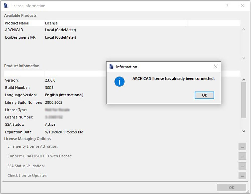

2. Archicadライセンスを GRAPHISOFT IDに接続します(まだ接続されていない場合)
あなたはArchicadユーザーなので、おそらくArchicadライセンスは既にGRAPHISOFT IDにリンクされています。そうでない場合は、次の手順に従って接続します。

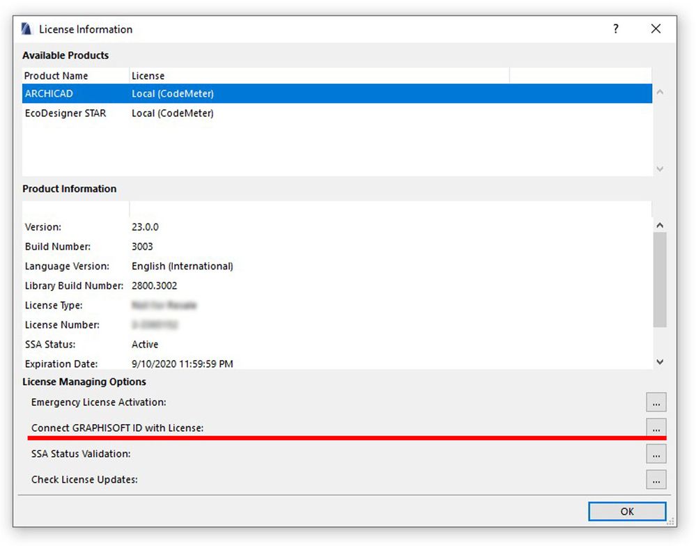

1. Archicadでプロジェクトを開くか、新しいプロジェクトを開始します。
2. メニューのヘルプに移動し、ライセンス情報を選択します。
3. ライセンスをGRAPHISOFT IDに接続をクリックします。(ライセンスがすでに接続されている場合、こちらはグレー表示されます。)
4. ダイアログボックスが開き、GRAPHISOFT IDでサインインします。
注: ライセンスがすでにGRAPHISOFT IDに関連付けられている場合は、次のメッセージが表示されます。(そうでない場合は、会社情報を入力するように求めるメッセージが表示されます)。
5. 成功したら、OKをクリックし、ブラウザに戻ってWeb ページを更新します。

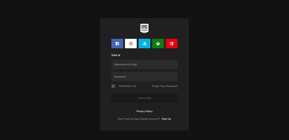

1. Epic Gamesでサインインをクリックして、無料のTwinmotion 2021ライセンスを取得します。

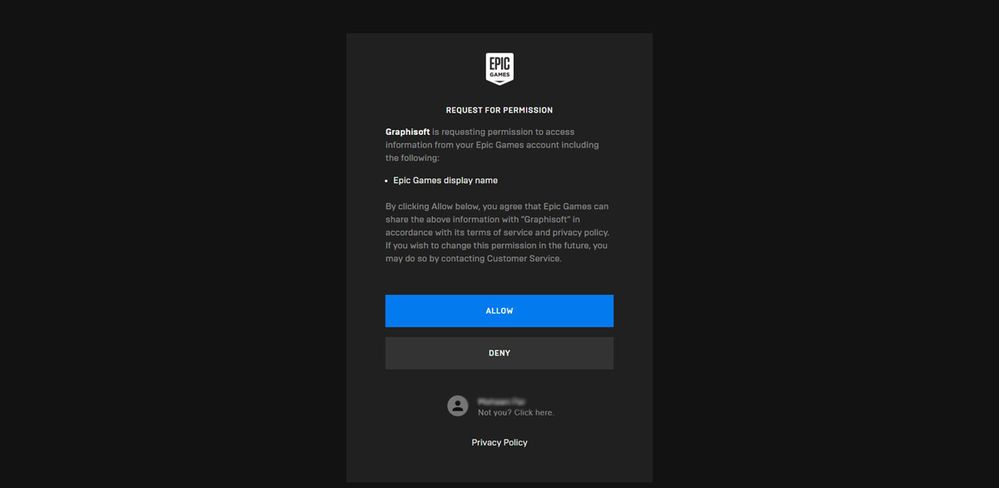

2. Epic アカウントにサインインし、資格情報を入力します(アカウントがない場合は、サインアップをクリックして新しいアカウントを作成します)。
注: このプロセス中に、GRAPHISOFTが Epic Gamesアカウントにアクセスすることを許可するように求められる場合があります。許可をクリックします。

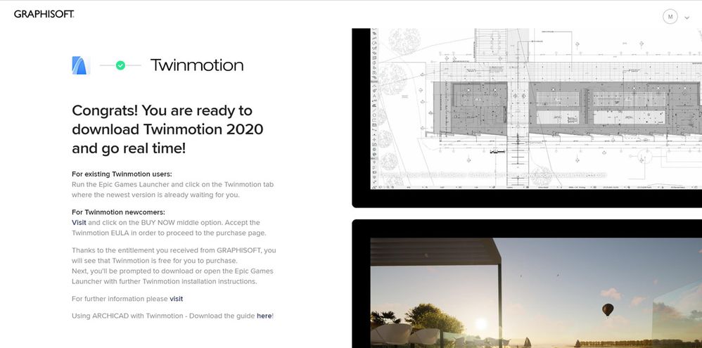

3. この手順の後、Twinmotionライセンスの準備が整ったことを確認する次の情報が表示されます。

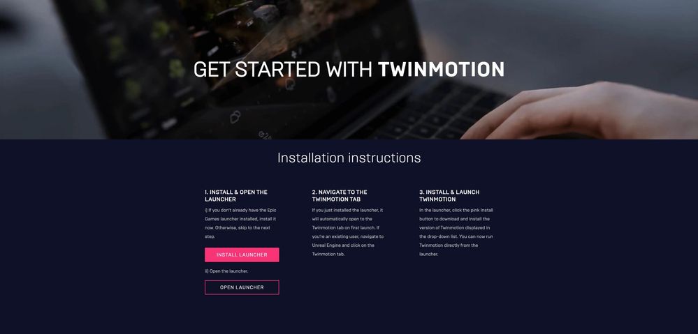

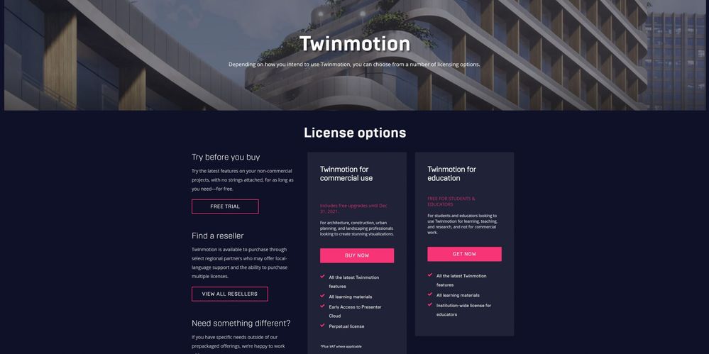

4. TwinmotionのWebサイトにアクセスし、今すぐ開始をクリックします。
5. 今すぐ購入をクリックします。(価格が0となるか、支払いを求められずに直接ダウンロードページに移動します。)

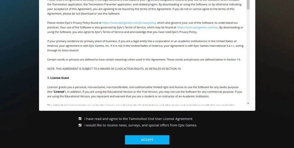

6. Epic Gamesのエンドユーザーライセンス契約に同意します。また、Epic Gamesのニュースと更新の受信に同意することをお勧めします。
7. Epic Games Launcherをダウンロードします。これは、Twinmotionのダウンロードとインストールに役立つ小さなアプリケーションです。

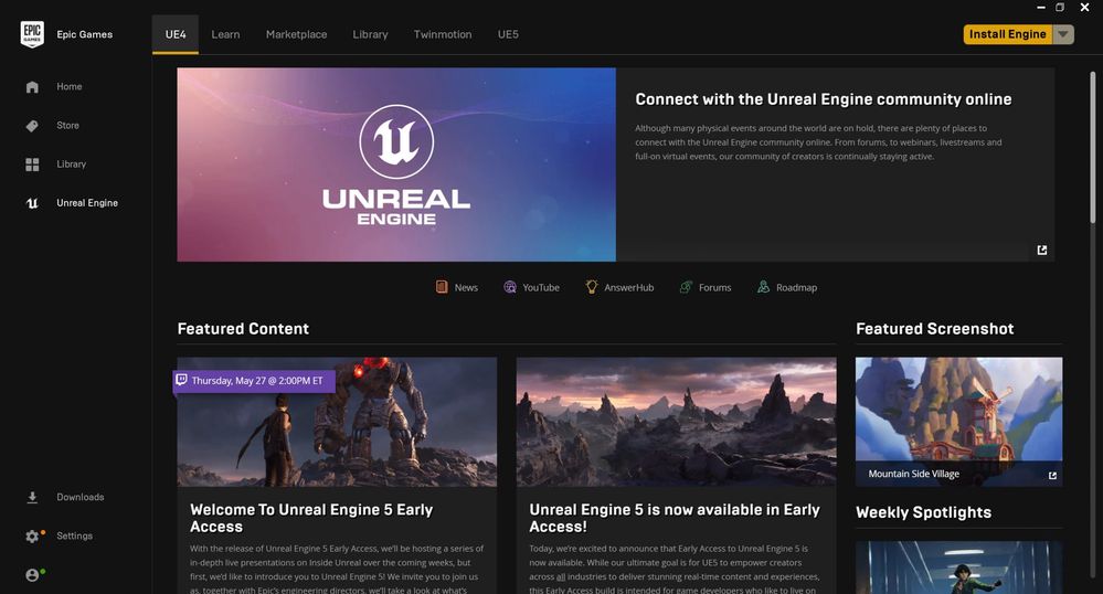

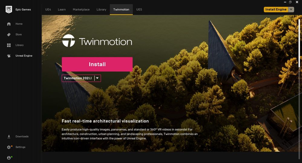

1. Epic Games Launcherをインストールして開きます。
2. Epic Gamesアカウントにサインインします。

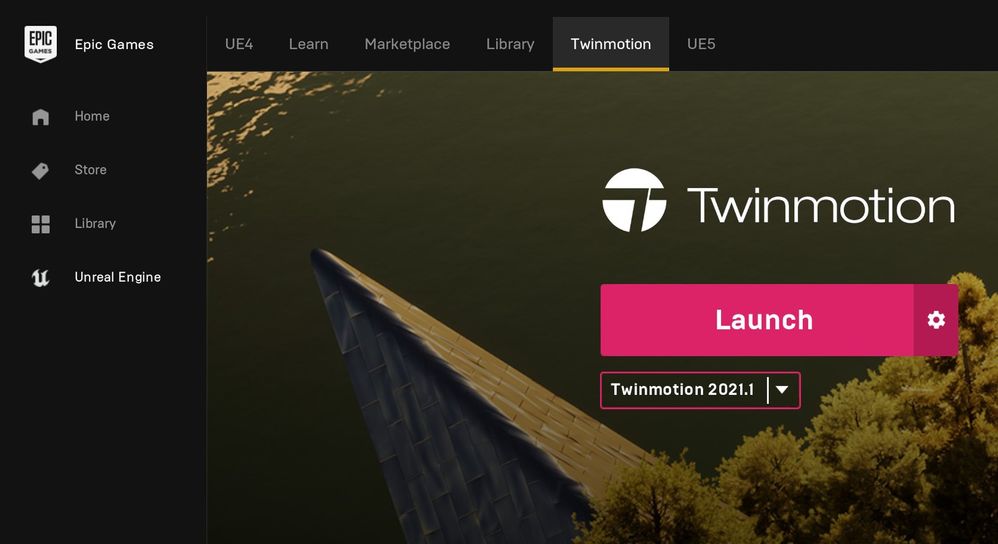

3. 上部のTwinmotionメニューに移動します。
4. インストールをクリックします。

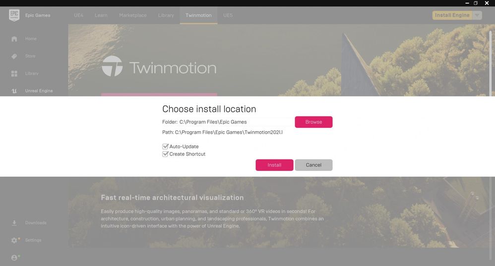

5. Twinmotionをインストールする場所を選択します。(SSD、Fusion Drive、または磁気ハードディスクよりも高速なハードディスクドライブを備えた任意のタイプのパーティションがある場合は、より高性能なパーティションにTwinmotionをインストールすることをお勧めします。)

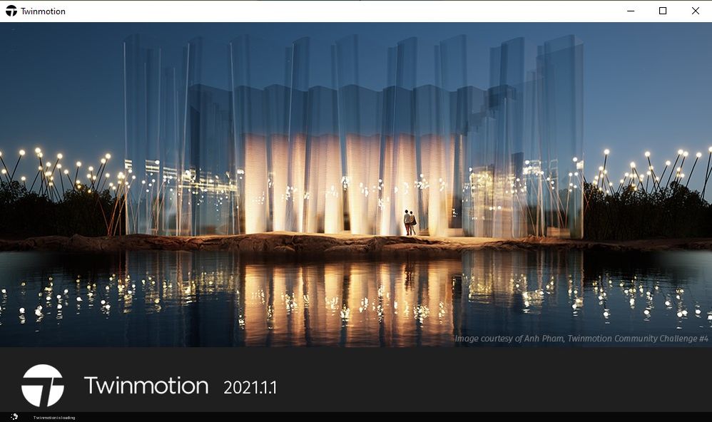

6. プログラムのインストールには時間がかかります。(これは、インターネットの速度とコンピューターのパフォーマンスによって異なります。) インストールが完了すると、次の画面が表示され、Twinmotionを起動できます。
7. おめでとうございます!Twinmotion 2021ライセンスを所有できました。

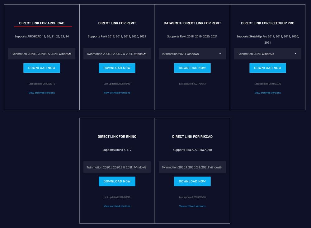

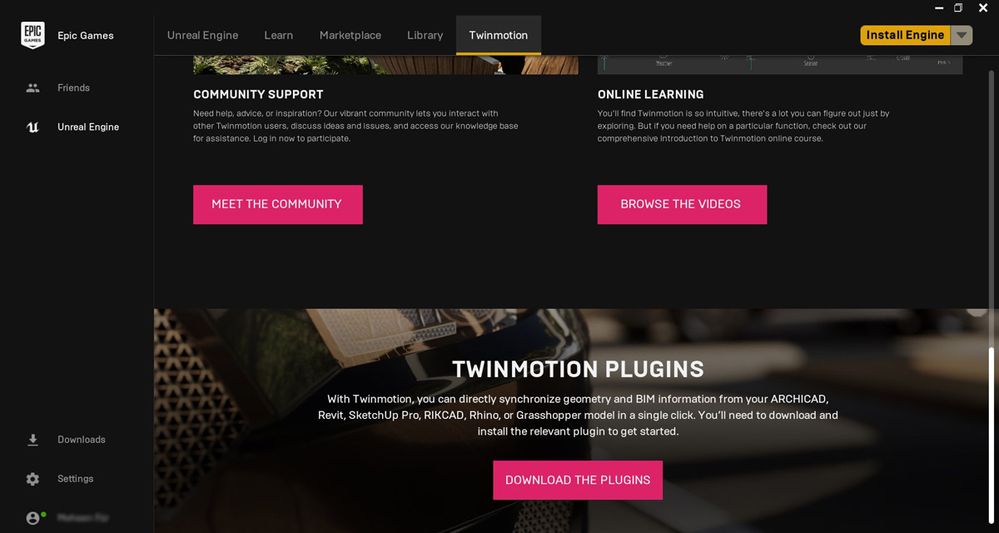

5. Archicad Direct Linkプラグインをダウンロード
1. Epic Games Launcherの Twinmotionタブで、一番下までスクロールし、プラグインをダウンロードボタンをクリックします。
2. TwinmotionプラグインのダウンロードWebページに移動します。ドロップダウンメニューからOSのバージョンを選択し、プラグインをダウンロードします。
注: インストーラを実行すると、インストールの種類で必要なArchicadバージョンを選択できます。また、同時に複数のバージョンにインストールすることもできます。
